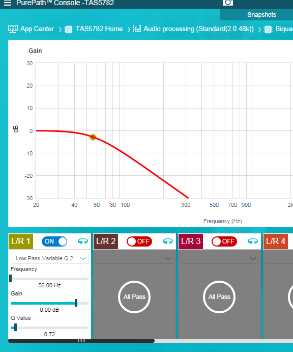

你好
Biquad滤波器的切断频率限制似乎为56Hz。
为什么它的限值是56Hz?
我们是否可以将其从56Hz更改为其他值例如。 40赫兹?
请提供建议。

    您好,Kanji,
    这似乎是一个错误。  我已将此问题报告给软件团队,更新的软件预计将在接下来的几周内推出。
    当新软件推出时,我会随时向您发布最新信息。 谢谢!

    尊敬的Roy San
    感谢您的回复。
    客户选择TAS5782M (他们将开始设计)并希望拥有40~50Hz范围的扬声器(超低音扬声器)均衡。
    我们希望您的新软件能够尽快更新。
    Shibatani-san您好! 作为更新,GUI更新应在8/10之前就位。 当打开PPC仪表板时,请登录,然后更新应自动进行...您也可以通过在登录后执行刷新来手动选择更新。 谢谢,Jeff

    您好,Shibatani-san,更新的GUI现已可用。 打开PPC并叹息后,您将看到TAS5782插件突出显示,因此您只需执行刷新下载,即可完成所有设置。 感谢您的支持! 谢谢,Jeff
