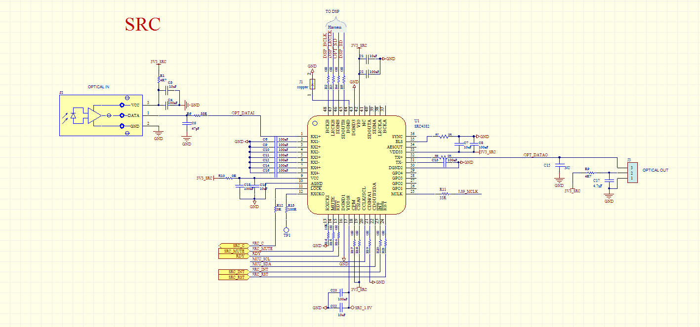

当RX1用作输入端子时,信号通过SRC块,端口B用作输出端子。 通过此路径将没有I2S信号输出。 (端口B配置为从属模式)
当信号在其他路径中处理时,这是正常的,例如如果未使用SRC块。
因此客户认为SRC块应该不工作。
对此案例有何建议?
谢谢。

    Robin,
    如Diego在之前的帖子中所要求的,您能否共享注册配置? 这将帮助我们了解报告的问题的最基本部分...否则,请共享整体系统要求,我们应该能够共享正确的寄存器配置以解决问题。
    谢谢。
    Ravi

    很抱歉回复太晚。 以下是设置。
    SRC4382_Byte_Write (0x7f,0x00);
    SRC4382_Byte_Write (0x01,0x3f);
    SRC4382_Byte_Write (0x03,0x31);
    SRC4382_Byte_Write (0x04,0x01);
    SRC4382_Byte_Write (0x05,0x21);//
    SRC4382_Byte_Write (0x06,0x03);//
    SRC4382_Byte_Write (0x07,0x08);
    SRC4382_Byte_Write (0x08,0x00);
    SRC4382_Byte_Write (0x09,0x09);
    SRC4382_Byte_Write (0x0B,0x01);
    SRC4382_Byte_Write (0x0C,0x01);
    SRC4382_Byte_Write (0x0D,0x08);
    SRC4382_Byte_Write (0x0F,0x22);
    SRC4382_Byte_Write (0x10,0x00);
    SRC4382_Byte_Write (0x11,0x00);
    SRC4382_Byte_Write (0x16,0x01);
    SRC4382_Byte_Write (0x18,0x01);
    SRC4382_Byte_Write (0x2D,0x02);
    SRC4382_Byte_Write (0x2E,0x00);
