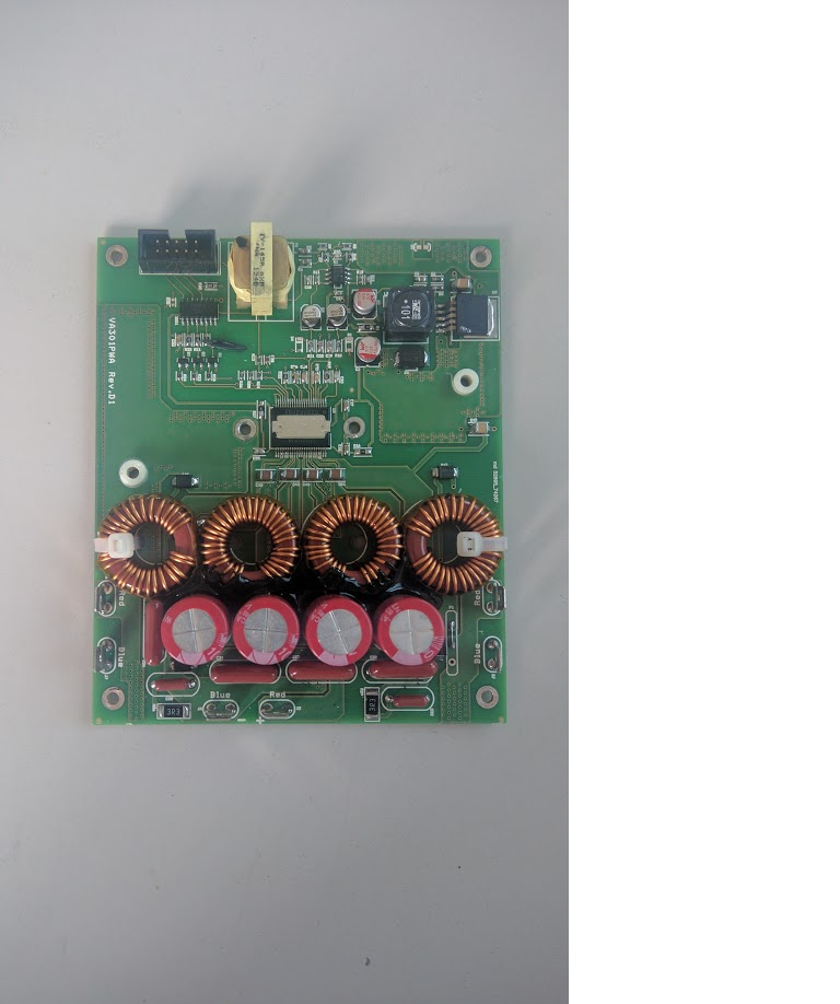

在使用TAS5630B器件设计的硼中,我们一直存在问题。
首先,应用程序的描述
这是一个音频放大器模块,适合在发生火警时使用语音疏散系统。
放大器输出连接至环形100V线路变压器。 变压器设计为处理300W最大功率,因此放大器将提供最大功率。 由于连接到变压器次级电路的负载会根据安装的扬声器数量而变化,因此放大器也会看到可变负载。
我们遵循了TI应用手册中有关变压器耦合放大器的所有建议。 具体而言,变压器设计用于100Hz @-3dB底部带宽,音频信号以150Hz的频率切断,并在为功放供电的DSP上实施24dB/倍频程高通滤波器。 因此,变压器永远不会饱和。
如TI所示,DSP将放大器静音,直到放大器就绪。
电源为线性,无开关,无PFC。 VDD受电源波动影响,但绝不会超过52V @ 230V交流+ 10 %
该器件是PBTL配置的,我们设计的PCB与评估板尽可能相似。 行业是根据 TI提供的有关开发板的规范定制的。
输入阶段evboard的复制和粘贴,耦合变压器除外,因为在我们的应用中,安培需要与主板隔离。 状态报告PIN也是如此。

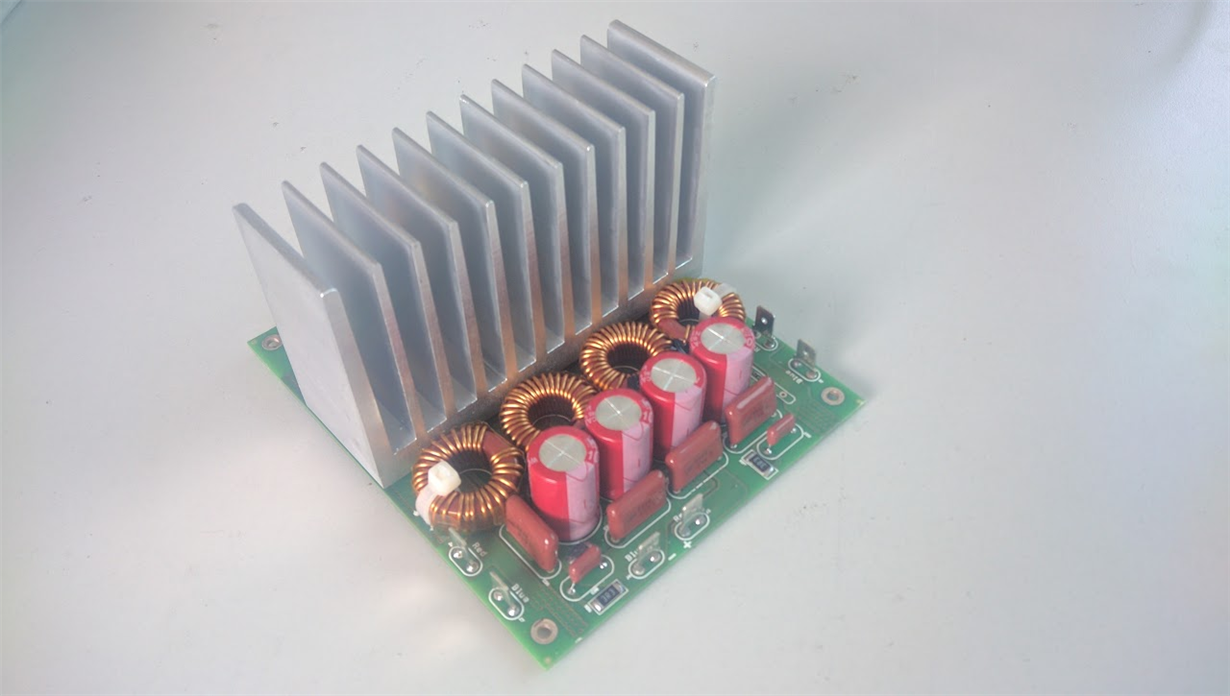

在PCB上,底部有接地板。 顶部有50V Vdd导轨,可分成4个支脚,为设备的每半桥提供馈线。 每个半桥都有陶瓷去耦合盖。
自举电容器位于底部。
散热器为非阳极氧化铝,可提供与加热垫所需的牢固接地连接。 不用说,固定散热器的螺钉的孔有连接到接地板的垫。
我在这里附上了原理图和PCB布局。
我已使用相同的印刷电路板和相同的压实值手动安装了15个原型。 没有一个失败! 借助这些主板,我们顺利通过了EN54-16和UL846实验室测试和产品认证。
测试。 制造完成后,每个板都在由LabVIEW应用程序管理的自动夹具上进行测试,该应用程序记录测试结果。
自动测试将测量空闲电流,测试重置,测试增益,并在 全功率(300W)下执行2分钟的预烧。 烧坏的原因是测试设备与散热器的电气和热耦合。
为了实现类似的现场工作条件,测试夹具内部是一个电流和电阻负载之间的100V耦合变压器。 变压器与安装在最终应用中的变压器相同。
电源也是如此:与最终产品使用的动力变送器相同。
所有主板均成功通过此测试。 在严格的范围(增益)内,所有这些都提供相同的测量数据,但空闲电流可能会因板而异:在200块板上,测得的最低电流为140mA,最高电流为260mA @50V。
在应用中安装放大器板后,产品将通电并从A到Z进行测试 装置以其额定功率加载,并使用语音信号测试装置。
所有装置均通过功能测试。
问题,问题,问题...
一旦 客户售出并安装了该装置,就会出现问题:从加电到加电的时间很短或几周后,安培可能会随机出现故障。
我们要求退回损坏的主板以调查问题。 所有这些似乎都处于永久重置状态。 空闲电流为几毫安(降压,运算放大器等),NSD和就绪设置为低电平。 要使主板重新工作,唯一的方法是卸下TAS5630B并在其上安装一个新的。
对于我们公司而言,这是一个灾难性事件,因为所有设备一旦落入客户手中就会发生故障!
我们的新产品刚刚推出,在首批200块板上,有40块板出现了故障!  生产经理已停止制造,销售gyus开始 出现持续的积压,老板每天都在敲我的门!
警报测试日志和故障
每个主板都有一个SN。 这有助于我进行一些分析。 我发现故障板和空闲电流之间存在某种关联。 所有出现故障的板的空闲电流都超过200mA。
帮助帮助帮助!
有人能帮我调查这个问题吗? 我真的只剩下很少的选择:解决此主板版本上的问题(快速)或设计新的问题,但肯定它不再基于TAS6530B
我觉得很难解释以下几点:
*为什么在20件批次中,闲置电流跨距如此宽的范围(140-260mA)? 这是什么原因?
*高怠速电流的主板更容易发生故障,这是否合理?
*为什么手动安装的装置从未出现故障,而生产的装置却出现了故障?
*故障是否由开机时的闩锁引起? 为输入状态供电的线路变压器的初级侧是耦合到驱动器IC (即,运算放大器)的电容器
我真的需要所有和任何建议来处理进一步的调查。
非常感谢您的支持
Marco

    Marco,
    就像您的第一个想法一样,您提到电感器是定制的。 谁在建造这些建筑?他们是否受到严格检查?
    我们关注电感器的电感与电流,您是否对其进行过测试? 您是否有可以向我们展示的曲线?
    我认为这主要是因为空闲电流由输出电感器高度控制。 如果您的电感器值不同或其结构不一致,这可能会导致您的闲置电流变化。
    结构不当的电感器可能会导致电流损坏,具体取决于严重程度。

    Marco,
    回答其他问题:
    ~仅当较高的怠速电流是由组件问题或输出滤波器问题引起时。 较高的空闲电流本身不应导致故障,因为设备正常操作的电流要高得多。
    ~这取决于相当多的因素。 这可能是由于装配体差异,测试差异等原因。您能想到程序中的任何重大差异或类似情况吗?
    ~不确定。
    立即查看原理图和布局。
    此致,
    -Adam

    亚当
    以下是一些其他想法...
    >>>好消息!
    >>>我的原型和批量生产由相同的细菌和规格制造,但PCB来自不同的供应商。
    也许vias的电感是不同的
    另一个很大的区别是我的原型是手工装配体,包括SMD和PHT。 生产板采用拾放式装配和回流焊接。 我的原型具有铅焊料,生产是无铅的。
    这些是主要的差异。 组件相同
    *故障是否由开机时的闩锁引起? 为输入状态供电的线路变压器的初级侧是耦合到驱动器IC (即运算放大器)的电容器。
    ~不确定。
    >>>我将降低去耦合盖的值,这将使低极向上移动,但这对我来说是可以的。 希望这有助于在该节点中更快地进行通电转换。
    此致,
    Marco
