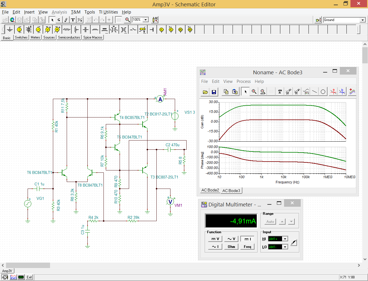

尊敬的论坛成员:
我想在2.3V电源范围内使用LM386来代替TDA2822。 我想问一下,这是合理还是合理
电路设计是否能容忍这种工作条件?
将注意力放在 其内部原理图上(偏置,信号摆动空间 等),似乎可以。 /但是 ,当然/的可用输出功率可以小于指定的功率。
感谢您的回答!
Jospeh

    您好,
    我在计算中犯了一个错误: LM386输出级“低”PNP彗星对只需要1*VBE室...因此,在4V时,挥杆:4-2*VBE (NPN+PNP VBE)=2,8V。 ->Vp=1,4V -> Vrms=1V->P=V()2/8Ohm=0125W。
    不管怎样,我试着说:“386不能在2..3V供电区域工作,尽管输出级拓扑可能会建议这样做。
    而是使用SMD 组件设计和制造一个简单的放大器,它使用2V电源工作。
    在TINA-TI中也进行了模拟。 R6电阻器可能会微调到适当 的IQ电流值。 在输出时,可能还需要R-C系列(10Ohm-47nF)。

    您好,Jos é Luis,
    所呈现的电路是放大器,而不是LM386在2.3V供电范围内驱动扬声器(在此范围内,我无法操作'386)。
    另一种替代方法是使用微型升压转换器为LM386从3V产生5V电源。
    此致,
    约瑟夫
