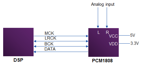

我想问一个关于PCM1808 ADC的问题。
当设备VDD/VCC关闭时,如果存在持续的LRCK和BCK输入到PCM1808 (来自DSP),是否会出现问题?
我们观察到,当PCM1808没有VCC或VDD,但LRCK或BCK信号保持来自DSP的高电平时,它会将PCM1808的VDD升至大约2.2V。
期待您的积极响应。
    HI, Eng LIH,
    您在数字电源(VDD)中获得的电压似乎从I²S Ω 线路漏出。 这种情况可能不会导致设备出现故障,但建议不要执行此操作。 最好的做法可能是对提供给PCM1808的I²S Ω 线路进行门控,直到两个电源(甚至只是VDD)都稳定。

    您好,
    感谢您的建议
    您能告诉您为什么它会泄漏到VDD吗? 是否可以帮助我了解I2S和VDD之间的内部连接?
    HI,Eng LIH,
    遗憾的是,我们没有此类应用的性能或测试数据,在这种应用中,I²S Ω 电压会泄漏到VDD,因为提供I²S Ω 线路而不提供电源不是推荐的操作模式。 内部连接与音频串行接口架构相关,但不能透露此信息。
