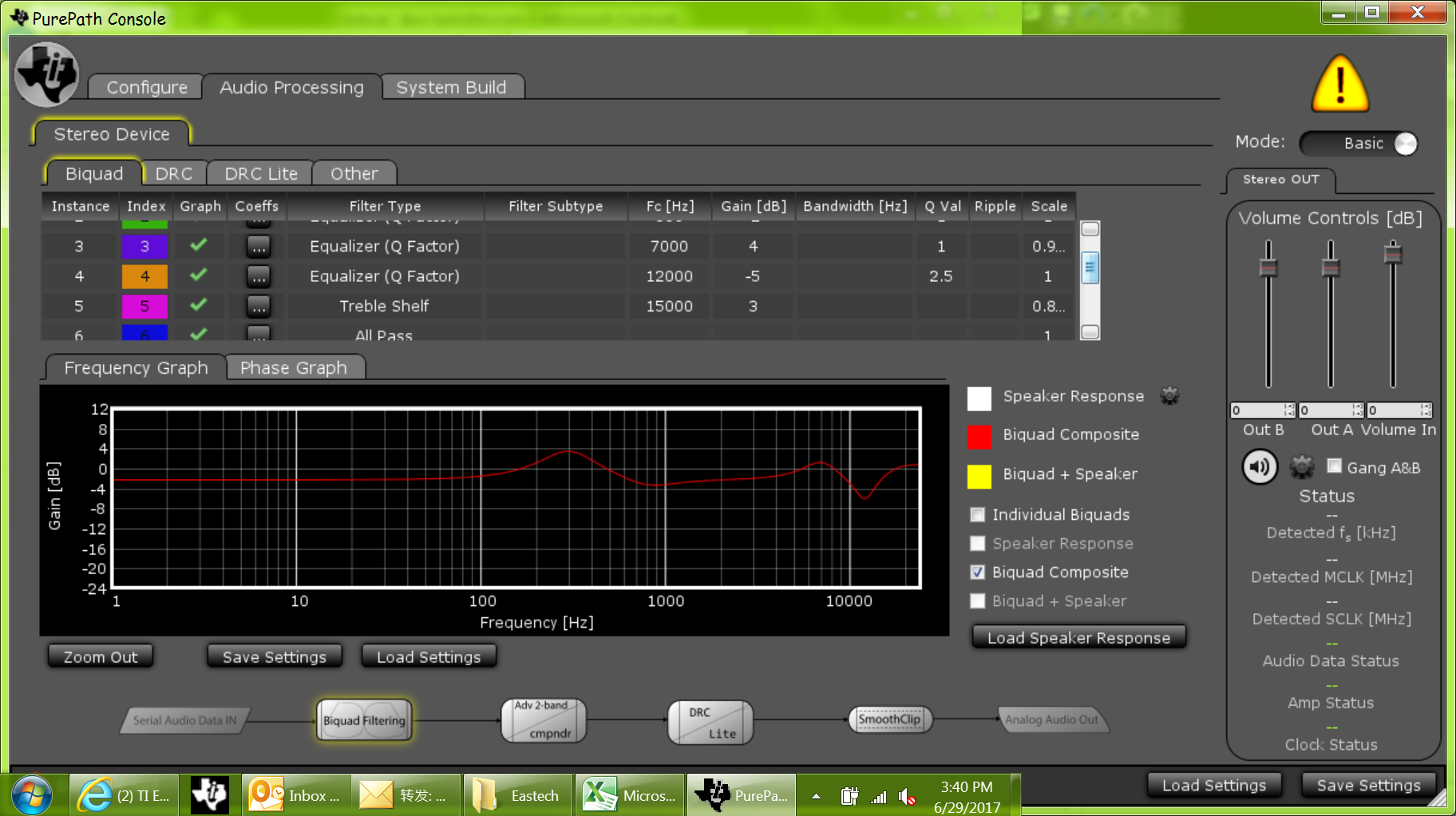

您好,Audio的同事,一位客户遇到了一个奇怪的高频输出双质量滤波器问题。 左通道正常,但右通道出现故障。
以下是PPC2中的设置和结果。

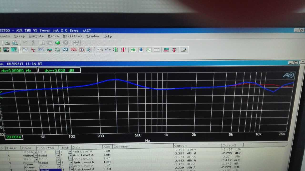

下面是使用TI TAS5756 EVM板进行AP频率扫描的情况。
左侧和右侧通道 在 5kHz以下相同,然后开始 偏差。 左侧面板遵循PPC2中的设置。 正确的信道似乎没有影响,或者存在什么问题。
对于TAS5754/56和PC2,双滤波器的左右通道没有分离。 为什么左通道和右通道是不同的。 这是否会是PPC2编码中的错误?

    嗨,Andy,客户终于发现这是他们的AP数字输出问题。 这不是我们的IC问题。
    此致,
