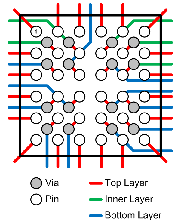

根据我们当前的生产标准,电路的设计 要求 PTH (镀通孔)的最小尺寸为 8/16 mil,不允许  通过孔埋设。 但是LM4.9352万的焊盘间距是0.5 mm ,因此我们无法实现PCB设计。
为了尽快确定解决方案,我希望您能给我一个机会。
LM4.9352万是否有其它封装类型?
2.您能否在  演示板中提供有关VIA参数的详细信息?

    设计中考虑了三种选择,包括:
    1.从LM4.9352万引脚引出后的PTH (通孔电镀);
    2.在PTH之后的路线
    3,采用深坑技术(禁止)
    我想知道贵公司是否可以为我提供一些有关放置和布线的参考资料?
    此外,我只从数据表中获得包装尺寸的数据。 您能否提供LM4.9352万封装尺寸的一些信息?
    您好,
    数据表提供了电路板设计的PCB层,可用作设备布线的快速参考。 此图可能会令人困惑,但这是一个相当老的部分,因此它是我们唯一可用的参考。 演示布局使用route-PTH-route技术来扇出设备的信号。 请使用下图作为参考。
    我们提供了LM4.9352万的CAD文件,您可以将其用作推荐的占地面积和封装尺寸的参考,请访问https://webench.ti.com/cad/

    非常感谢。
    请问图中PTH半径的大小是多少?
    ,我不能打开CAD文件,所以你可以给我发送PDF类型的文件或图片吗?
    此致,
    余文森
    您好,
    PTH的半径为0.125 mm。尺寸与设备引脚相同。 CAD文件为.BXL格式,要打开它,您需要使用Ultra Librarian软件将文件导出为首选CAD软件的格式(如Altium,OrCAD,Mentor等)。

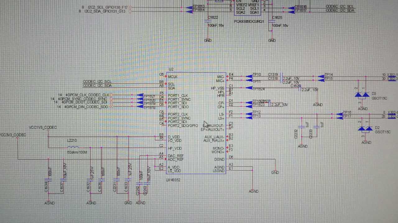

    您好,
    我对原理图有些困惑,您介意我问您一些问题吗?
    1.我应该在AUDIO_IN(OUT ?附近选择哪种类型的电视
    2.我的项目中未使用某些引脚,如EP-,EP+,AUX-、AUX/+,MCLK,HPLand Mono,我是否应该使用引脚上的外部下拉?
    3.您是否介意帮助我检查原理图,特别是ADC和DAC的设计。
    期待您的回复。
    此致。
    您好,
    原理图总体上看起来不错,未使用的输入和输出应保持浮动。 我们没有首选电视,但您可以选择任何能够将音频输入和输出保持在数据表中建议的范围内的设备。
