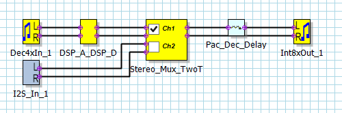

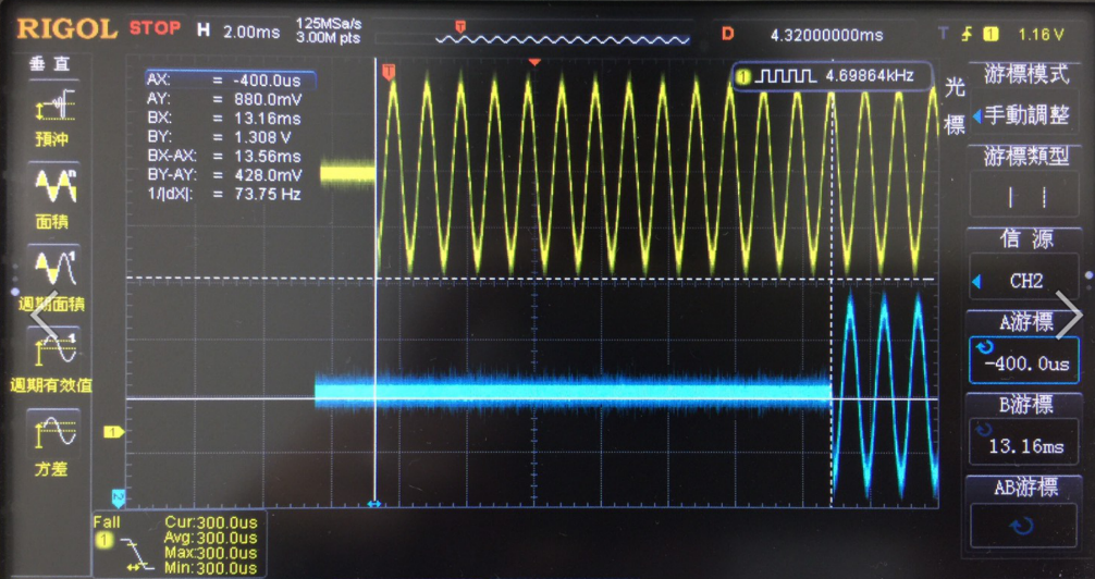

    您好,Luis,
    感谢您的出色建议。 与我的客户核实后,他们的目标是延迟80mS,是否可能? 谢谢!
    PAC_DELAY = 13.56mS (44.1kHz)
    延迟=约0.24mS
    你好,Jerry,
    80ms对于此miniDSP太高。 miniDSP没有足够的功能来实现这种延迟。 Pac_Delay提供可能的最高延迟,但只能使用一次。

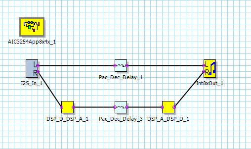

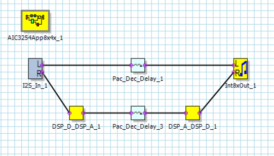

    Luis,
    正如您所说,它只能使用一次。 我无法在同一个PPS文件中编译两个Pac_Delay。 有什么想法吗?
    你好,Jerry,
    Pac_Delay会为每个miniDSP消耗大量资源。 因此,每个miniDSP目标(miniDSP_A和miniDSP_D)只能使用一个块。 如果您要使用两个Pac_Delay块,则需要使用处理器间块更改目标处理器,如下所示:
    此致,
    Luis Fernando Rodríguez ñ o S.
    您好,Luis,
    但我已经将“DSP_A_DSP_D”用于模拟输入。 AIC3254似乎不支持它。 我是否应该使用"控制软件"来实现模拟输入或数字输入?
    你好,Jerry,
    您是否可以尝试在Pac_Delay属性窗口中更改输入编号? 该块似乎支持两种输入。 是否可以尝试在Pac_Delay属性上配置两个输入和两个输出?
    如果问题仍然存在,最佳选择是使用您提到的"控制软件"。
    此致,
    您好,Luis,
    我将Pac_Delay更改为两个输入,它将混合L/R信号,而不是用于立体声应用,将尝试CS。 谢谢!

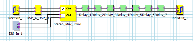

    您好,Luis,
    我正在尝试下面的PPS配置,但当我播放R声道音乐时,为什么我能听到L声道的正弦音? 谢谢!
