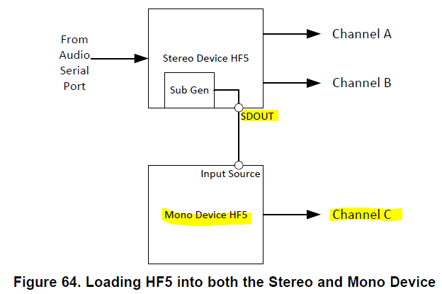

尊敬的先生:
我想在高采样率域(96kHz和更高)中使用此设备以支持高分辨率
对于低音扬声器和高音扬声器,可配置为Hybrid5或7。 但是,由于支持的采样率,低音炮无法配置为Hybrid4。
是否有解决方案? 它倾向于设置一些寄存器以达到这一要求。

    您好,9.2 .3.2 部分提供了一个高级配置,称为高级2.1 系统...这需要两个TAS5756M设备,但应该能够支持您的需要。 谢谢,Jeff

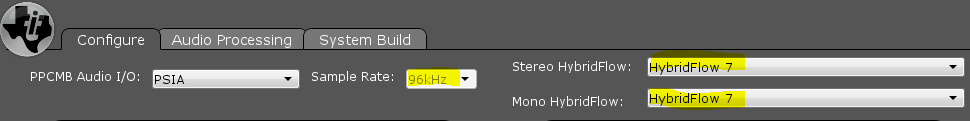

    您能否告诉我使用哪种HybridFlows来选择"Advanced 2.1 System"(高级液压系统)?
    我找不到任何HybridFlow组合来支持高采样率域,例如96kHz。
    您好,
    您能否详细描述一下您的系统?
    如果您使用的是2.1 系统,HybridFlow 5在立体声和单声道扬声器上支持高达192 kHz的采样率,HybridFlow 7支持高达96 kHz的采样率。

    您好,Roy,
    感谢您的快速回复。
    可以为立体声频道设置HybridFlow5或7。 但是如何为低音炮配置TAS5756?
    此外,我还想使用立体声的PBE和DBE功能。
    此致,
    Koji Maeda
    您好,Koji:
    请参阅以下快照:(可在应用手册"使用TAS5754/6M和PCM5242 HybridFlow处理器"中找到)
    来自第一台设备的SDOUT用作第二台设备的输入。 此处的通道C代表低音炮。
    但是,我们较高的采样率选项现在不支持PBE和DBE。

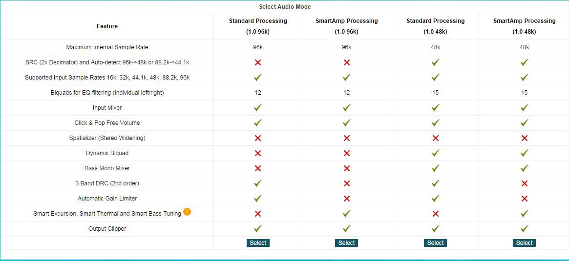

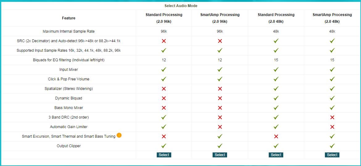

    您可能想要了解我们的新款设备TAS5782M。 以下快照是2.0 和1.0 模式中支持的功能。

    您好,Roy,
    感谢您的支持。
    我可以下载TAS5782M数据表,但在其中找不到上述选择音频模式支持表。 您能与我分享吗?
    作为第二台设备,TAS5782M也许可以解决高采样率输入问题。
    但我认为TAS5756M作为第一个器件无法同时支持高采样率输入和PBE/DBE功能。 你怎么看?
    您好! 您是否请求并下载了Pure Path Console的TAS5782 GUI插件? 如果没有,请发送您的电子邮件地址,我会将其发送给您。 谢谢,Jeff
    您好,
    这些图片是从PPC3 GUI捕获的,因此请将您的电子邮件地址发送给Jeff,以便他批准您访问该地址。
    对,对于TAS5756M,更高的采样率流程现在不支持PBE和DBE。
