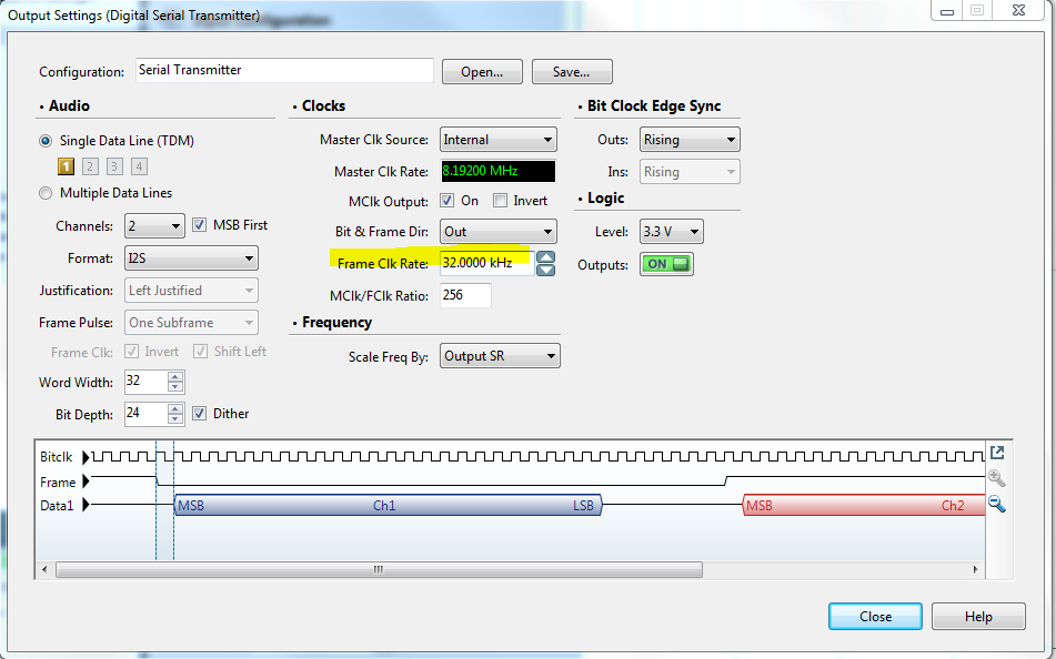

    您好,Roy,
    感谢您的大力支持。 我想确定采样率(12kHz),扬声器(8ohm)和THD+N (15 %)等值是否包含在您的测试条件中,因为我看不到这些条件。 请再次确认。
    其中一个OEM向我们的客户请求这些条件,如果TAS5760满足该条件,则他们也愿意将其用于其他 OEM。
    如果您有任何疑问,请随时告知我。
    巴西
    Anthony Kim
    您好,Anthony:
    是的,我测试了8欧姆负载。 有关采样率和THD+N,请参阅以下快照
    谢谢你。
    此致,
    徐耀华
