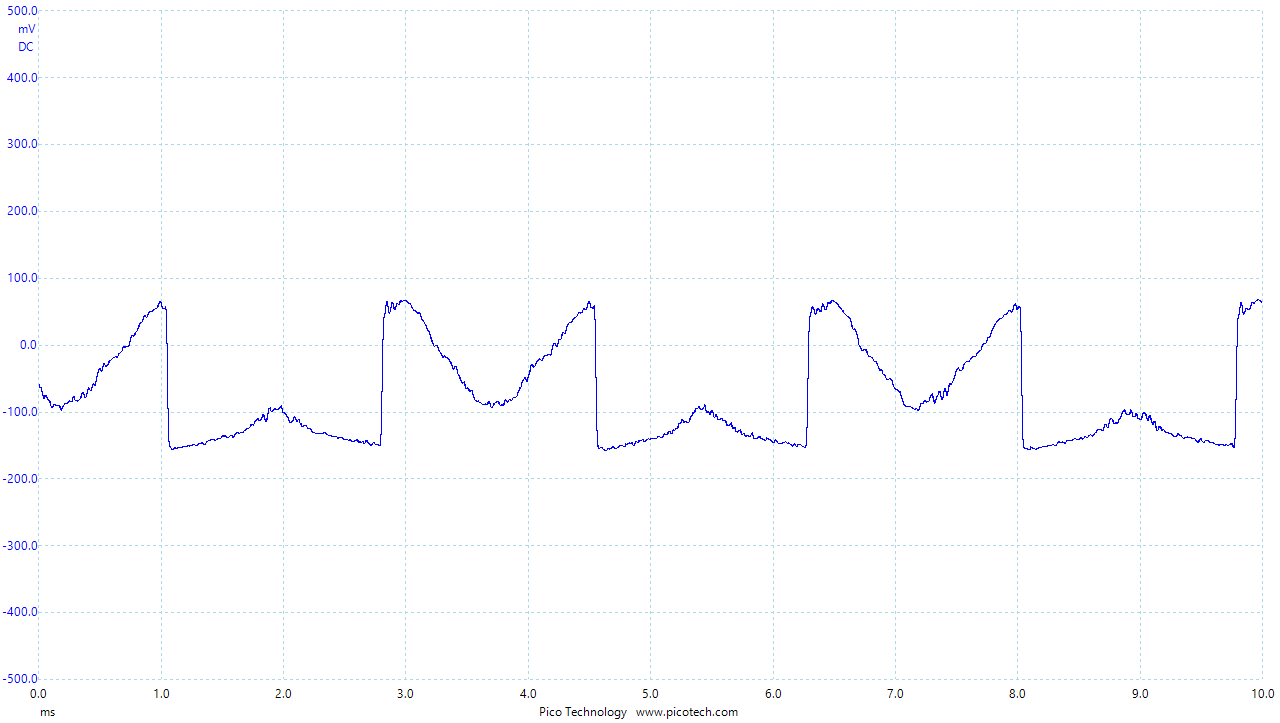

我们尝试实施音频放大器TAS5720L,但我们遇到了问题-我们遇到了错误:OCE和DCE。 我们调查了该问题,但无法找到原因。 应该注意到一些症状(我猜是):
1.即使我们将"0"样片发送到I2S线,我们也能听到扬声器发出的一些噪音。
2.当我们断开扬声器连接时,会出现DCE错误(从ERROR_STATUS寄存器读取)。
3.连接扬声器时出现OCE错误(从ERROR_STATUS寄存器读取)。
4.当我们将输出信号(扬声器)的振幅降低到300mV时,OCE错误消失。 我们通过使用volume_control寄存器设置来实现。 这样您就可以听到声音,尽管声音很吵。 尽管输出电平如此低,设备仍会获得高温。

我们使用示波器检查信号SDIN,RLCLK,BCLK,MCLK,输出(扬声器)。 一切似乎都很好。 唯一的问题是降级的输出信号(随附示波器图片-使用16kHz低通滤波器-输出应为矩形信号)。
请问您有什么问题吗? 我们应该如何寻找问题的原因和解决方案?

    要确认所示波形是在扬声器上使用方波作为输入? 波形期间是否发生故障,如果发生故障,在哪一点发生。 如果不能,请在OCE和DCE故障期间提供放大器输出和扬声器的波形。 这将帮助我更好地了解正在发生的事情。 如果您还能在上提供注册配置供我查看,也可以查看一下。

    是的,正确-我们在输入时使用了方波。 当我们增加音量控制时,会发生OCR故障。 OCE,DCE和配置注册期间的波形-我将在周末之后提供-我们在星期四度假,今天是"银行假日"。
