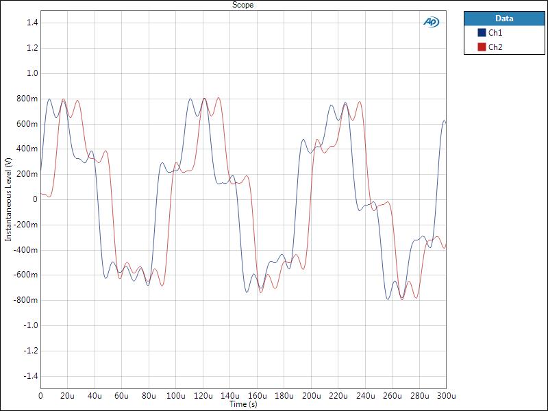

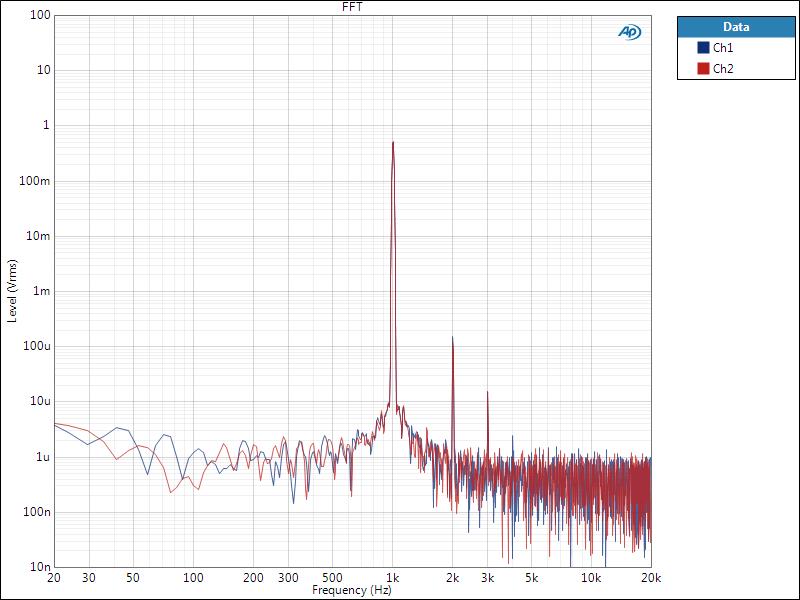

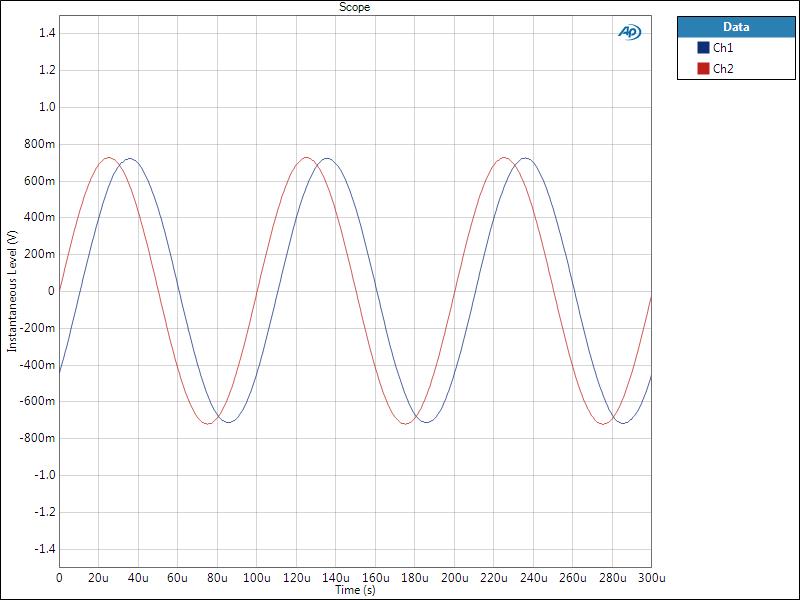

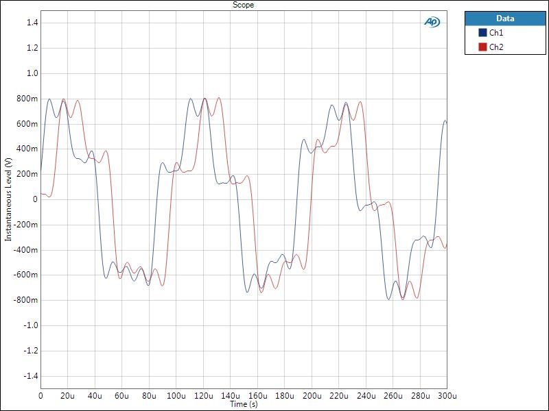

我们在CodecControl的示例配置中发现耳机失真。 在48kHz和44.1kHz I2S的情况下,可播放1kHz测试音的第2和第3次谐波,以及具有10kHz测试音的完全失真信号。 您是否建议如何配置耳机输出,使其在20Hz至20kHz之间始终不失真?

    您好,Wayne,
    建议使用TLV320AIC3268的.txt配置文件:
    e2e.ti.com/.../slac654a-_2800_10_2900_.zip</s>2900
    请使用1.0 .txt文件。 它配置耳机播放。 我在EVM上对其进行了测试,结果很好。
    此致,
    Luis Fernando Rodríguez ñ o S.
    您好Luis,非常感谢。 失真更好,但我看到左通道和右通道之间的相移。 请您检查一下吗? 非常感谢...Wayne Chen
    韦恩,
    我在评估模块上测试了脚本,它工作正常。 左侧和右侧通道处于相位。 您能否验证您的I2S数据是否未延迟或处于不同阶段?
    此致,
