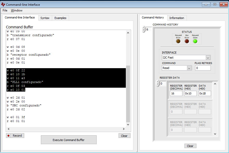

我已经开始用简单的指令来证明src4392EVM-PDK。 然后我试着读我写的内容。 但是我看到位都是零。 为什么会发生这种情况?

    您好,Alberto,
    这种行为似乎很奇怪,您是否尝试过读取不同的寄存器? 读/写过程应该没有问题。
    我已经订购了一个EVM,因此我可以重现此问题,但距离到达还有几天时间。 请使用不同的寄存器尝试相同的过程。

    早上好
    我已在其他寄存器中证明了写和读,没有问题。 只有在第0页中的寄存器01出现该问题。
    另一个问题是,当我读取一个寄存器时,值是正确的,但如果我在一个指令中读取多个寄存器,则值是正确的
    在其他寄存器中复制。 如果我逐个读取寄存器,则这些值为rigth。 我附上一个捕获信息以澄清此问题。
