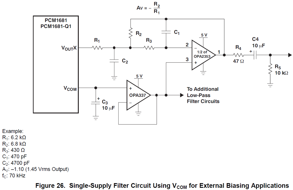

我想知道如何计算VOUTx上二阶滤波器电路的分量参数? 您能否分享任何与此相关的文档/材料?
谢谢你。
    您好,Fery,
    该滤波器基本上是二级 低通滤波器,偏置为Vcom级别,用于 提供足够的带外噪声抑制。 使用WEBENCHRegistered过滤器设计器等工具可以轻松设计此过滤器。 Vcom输出使用电压随动件进行缓冲,以进行偏压。 我们建议遵循设备数据表中的建议值。
