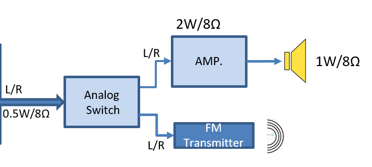

客户想要选择音频放大器。 所需经费如下:
1通道模拟输入。 2通道输出。
一个输出通道连接到扬声器。 另一个输出通道连接到FM 发射器模块。
此时,只有一个输出通道要启用。
即音频信号由扬声器或  FM 发射器模块输出
扬声器为1W/8ohm或2W/4ohm
您是否会推荐合适的音频放大器?

    我有几个问题要问您,FM发射器模块有哪种类型的数字或模拟输入? 您能否向我们提供有关您的应用程序的更多详细信息,如原理图或方框图?
    为了向您推荐最佳选择,我需要更多信息。

    您好,Jose,
    FM发射器模块具有模拟输入。 结构图位于附件中。
    您好,Michey:
    您可以看看TPA2012D2是立体声D类音频放大器,TPA6017A2是立体声AB类音频放大器。 两种设备均符合要求的条件。

    您好,Jose,
    感谢你的帮助。 但客户要求一次只能启用一个输出通道。
    TPA2012D2和TPA6017A2没有此函数,对吧?
    如何实现此功能,即一次只能启用一个输出通道? 使用1:2开关连接
    音频放大器的输入通道? 或者使用 2:1开关连接音频放大器的输出通道? 如果这可以实现功能,
    请推荐合适的开关。
    您好Mickey:
    TPA2012D2为每个通道提供独立的关闭控制。 您可以使用此功能在不同时刻启用每个频道。
