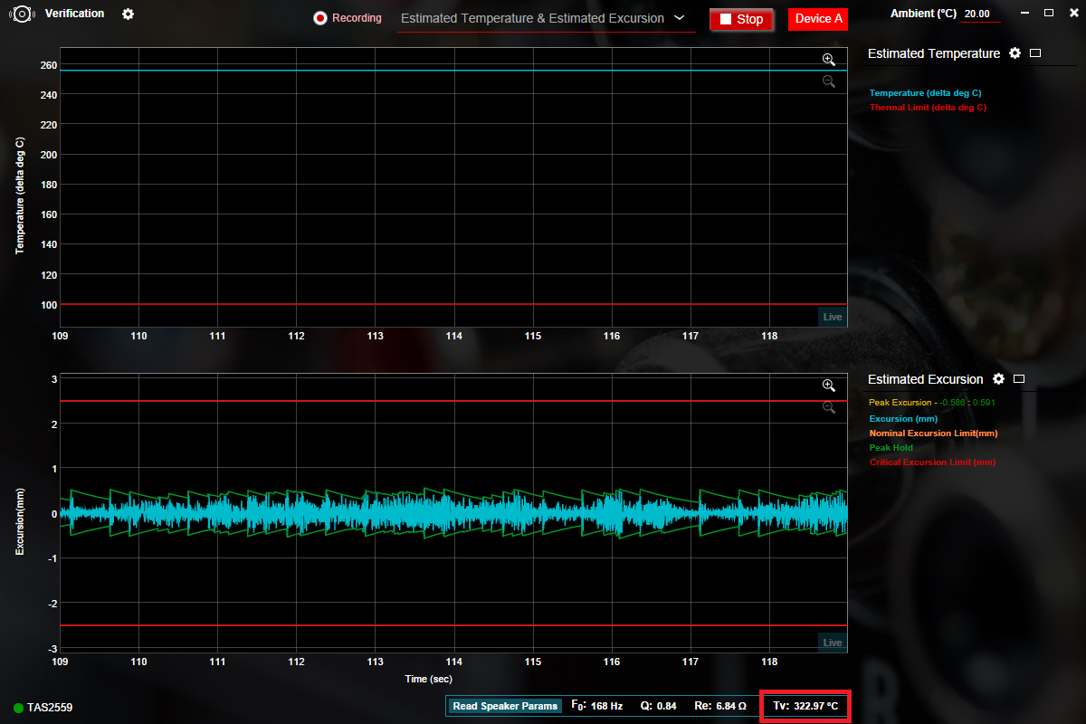

我正在尝试使用带全频扬声器的TAS2559 EVM。
(4欧姆,5W,直径42毫米)
i使用学习板(而非学习板2)测量扬声器参数。
在TAS2559应用程序中,我手动输入了扬声器参数值。
(TAS2559应用程序无法打开/导入学习板ppc3文件。)
在调谐和音频处理时,
估计温度(TV)在验证窗口中显示超过300度。
奇怪的是,线圈温度如此之高。
我认为从学习板测量的扬声器参数可用于TAS2559。
是否可以使用从学习板(而非学习板2)测量的扬声器参数?
或者下表中是否有异常参数?

    您好,Mooncheol,
    如您所述,TAS2559不允许您将LB1结果直接导入应用程序,因此手动输入这些结果应该可以正常工作。 但我们通常建议使用LB2,以避免传输数据时出现任何错误。
    另一方面,您可以向我们提供TAS2559 ppc3文件以进行查看。
    我有一个问题,您使用的是哪种扬声器?

    您好,Mooncheol,
    正如我在另一个螺纹中提到的那样,TAS2559还不支持被动散热器。
    数据是在扬声器还是被动散热器上采集的? 此外,我们注意到财政司司长的发言很低,他是否在一个封闭的盒子里?

    您好,Mooncheol,
    TAS2559仅支持封闭盒中的扬声器,您应该在这种情况下进行测量。 此外,您必须考虑您的应用程序无法在TAS2559中工作。 另一方面,我需要更多有关客户姓名,业务 机会等的信息

    您好,Jos é Luis。
    我分别使用学习板测量驱动器参数和移植箱参数。
    两种情况都显示相同的高温。
    我后来才知道TAS2559还不支持带孔箱或无源散热器类型。
    低频响应在 封闭式箱型和端口/被动式散热器型之间有所不同,
    因此,我担心TAS2559不适合我们的申请。
    SmartAmp是否有其他产品支持端口或无源散热器类型?

    您好Moonchel,
    正如我所说的那样,您应该在正确的条件下进行测量,以便获得正确的数据。我提到您是因为您写的测量是在没有外壳的情况下进行的。
    您认为TAS5766M可以与被动散热器或带孔箱配合使用是正确的。 为了避免应用程序出现问题,我建议您使用此设备。
