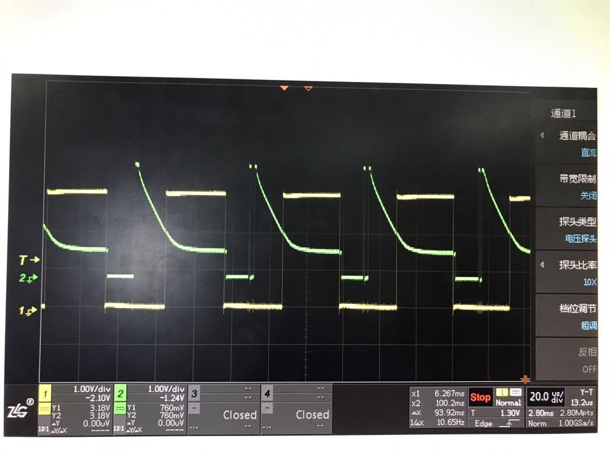

我的客户 现在正在使用TLV320AIC23B。 Din波形接线。 但声音似乎还可以。 请您帮助我检查一下是否正常,为什么波形会如此? 谢谢。 (绿色为Din,黄色为LRCIN)

    您能否提供任何示意图和寄存器配置? 此外,您是否知道是否仅使用一个信道? 当DIN有无效数据时,它将被置于高阻抗状态。 因此,这可能是客户在DIN销上得到的。

    谢谢你。 DIN直接连接,不带电容器(与数据表类似,它们不共享原理图)寄存器配置如下:
    地址 0x0 值 为 0x1f
    地址 0x1 值 为 0x1f
    地址 0x2 值 为 0x7f
    地址 0x3 值 为 0x79
    地址 0x4 值 为 0x11
    地址 0x5 值 为 0x6
    地址 0x6 值 为 0x2
    地址 0x7 值 为 0x42
    地址 0x9 值 为 0x1

    我在您的注册设置中找不到任何要修改的内容。 因此,DIN波形应该没有任何问题。
