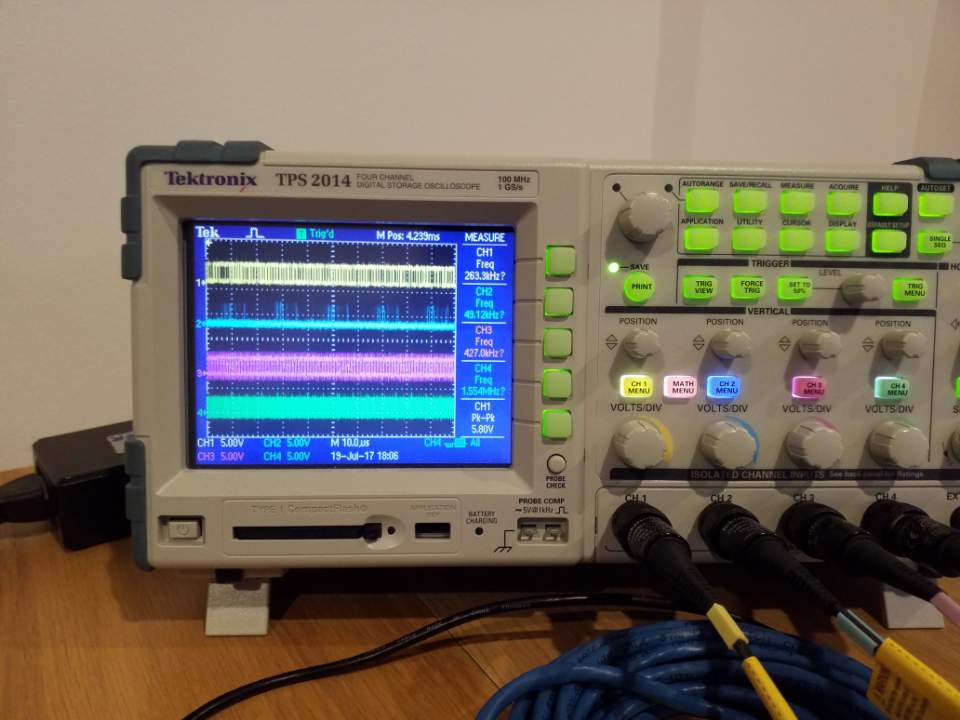

嗨,我是编解码器新手,遇到了问题。
我在自定义Cape上使用BeagleBone black,tlv320aic3104。
我使用MCLK,BCLK,WCLK,DIN针脚来发出声音。
(我正在使用SDK,03.03 00.05)
我启用了BeagleBone BLACK上的振荡器(我使用GPIO1_27启用它),使24.576 MHz时钟达到MCLK。
我使用设备树文件来配置硬件。
我使用扬声器测试命令对其进行测试。
我可以看到MCLK (3),BLCK (4),WCLK (2),DIN (1)输出。见下图。

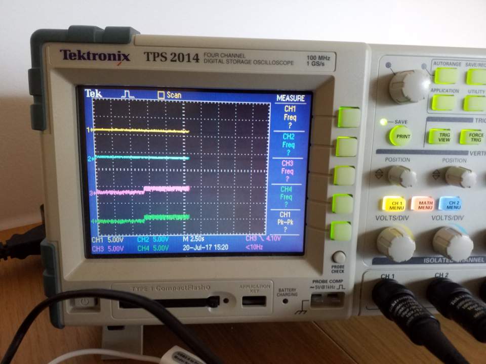

但是,我听不到连接到HPLOUT/HPROUT的扬声器发出的任何声音。
下面是HPLOUT/HPROUT。
我唯一能看到的是电压几乎没有增加(当我使用'peaker-test'命令时)
我正在等待建议。
谢谢。
    您好,崔,
    请问您能否提供时钟频率值(MCLK,BCLK,WCLK)? 此外,您能否提供TLV320AIC3104的整个寄存器配置? 了解根本原因将很有用。
