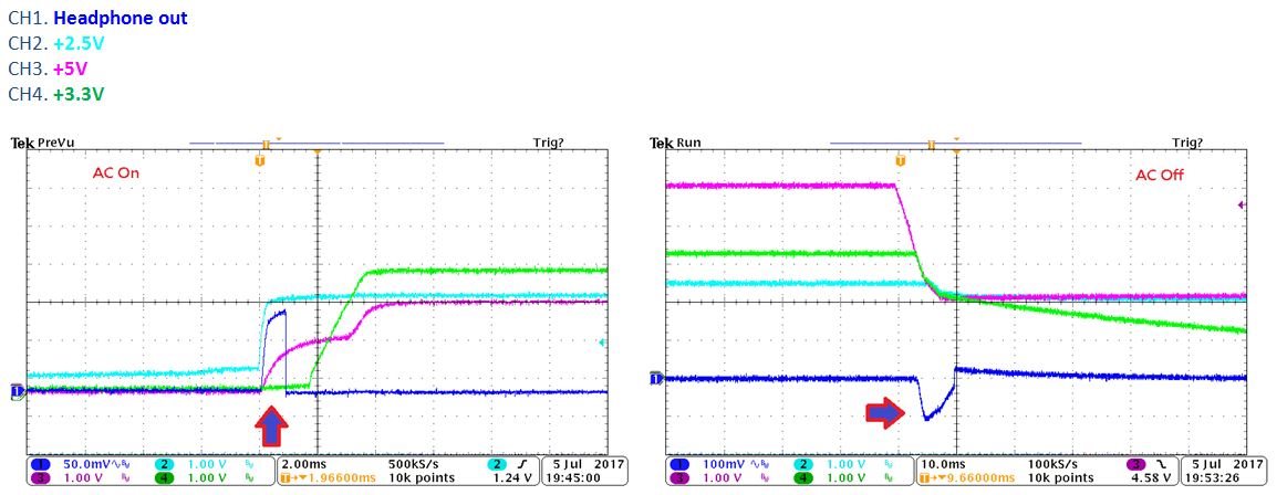

大家好,
客户使用LM4.945万。 他们发现交流电源打开/关闭时耳机上有杂音。
您是否具有LM4.945万的推荐电源顺序?
SHH
    SHH,您好!
    此设备数据表中未指定电源顺序。 您遵循的顺序是什么?
    CH2耳机电源电压? 您是否尝试执行不同的开机顺序? 也许稍后启用耳机电源电压。
    关闭设备电源时,耳机驱动程序是否已静音?
    此致,
    Ivan Salazar
    音频应用工程师-低功率音频和执行器
    您好Ivan:
    此项目已移交给我。 所以客户告诉我,他们不会对爆音进行任何功率顺序控制。
    那么,您能为他们提供建议的电源顺序吗?
    SHH
    SHH,
    由于设备资料上没有指定的电源顺序,而且我没有可供测试的主板,所以我只能给出建议。
    您可以稍后尝试加电+2.5V,也许在加电序列结束时加电。
    关于断电,您可以先尝试使用reg 0x00 bit 2=1将设备静音,然后继续执行断电顺序。
    此致,
    Ivan Salazar
