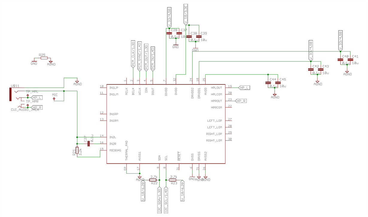

我有两个问题,希望你们能帮我解决。
我正在开发一个原型,以使eCalls能够由车辆制成。 我已经了解了德州仪器(TI)提供的各种eCall参考设计,并已将 TLV320AIC3104置零。 由于这只是一个原型,我尝试使用Stere+Cellular耳机,而不是分别为麦克风和扬声器推荐的两个音频插孔。
我找到了slaa454.pdf文档,其中建议使用以下连接。
除了320AIC3104数据表和 320AIC3104评估板数据表中提供的信息之外,我还使用了此参考。
这是我提出的最后一个示意图
我的第一个问题是,耳机插孔连接是否正确? 您是否发现有任何可能的问题?
第二个问题是 如何处理未使用的模拟输入 ? 是否可以保留它们,或者是否按照建议使用0.47uF电容器将它们接地? 如果是,则建议使用的包装尺寸是多少?
感谢您的帮助!
    您好,Pradeep,
    欢迎使用E2E,感谢您对我们产品的关注!
    我对您的原理图没有什么意见。 如果您有其他问题或意见,请查看并告知我:
    -耳机检测有两种配置模式:伪差分(无电容器)和交流耦合。 在伪差分模式下,它需要使用HPRCOM和HPLCOM ( www.ti.com/.../tlv320aic3104.pdf )。 这些针脚固定输出端的共模电压。 另一方面,交流耦合模式要求输出端有电容器( www.ti.com/.../tlv320aic3104.pdf )。 我建议在耳机输出上添加电容器,如图26所示。 47uF是建议值。
    关于未使用的模拟输入,我建议将它们连接到接地的0.47uF电容器。 我们没有推荐的包装尺寸。 因此,您可以根据您的PCB要求选择最佳封装。

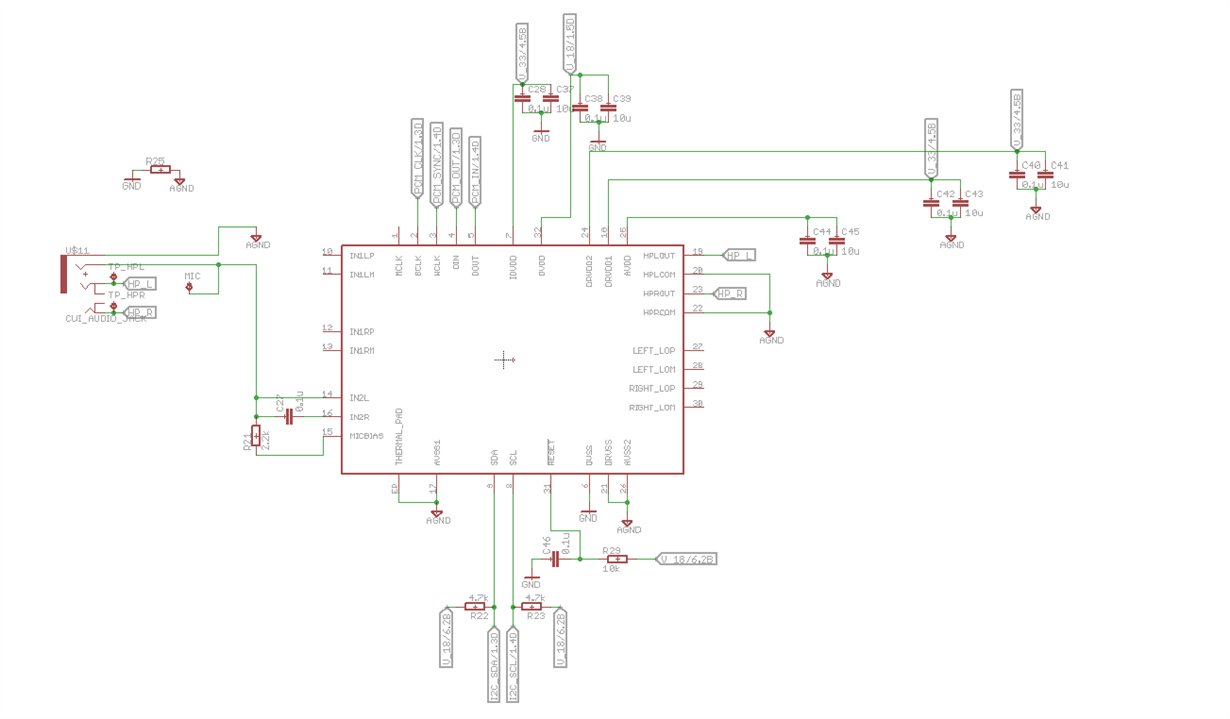

    请参阅随附的音频编解码器的新原理图。
    我还在复位中添加了0.1u电容器和10k电阻器,用于上电复位。

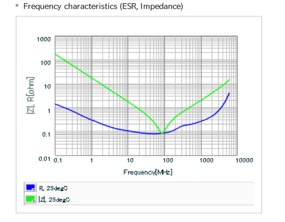

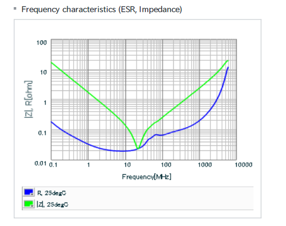

    关于您关于TI没有为电容器推荐封装尺寸的陈述,您是否建议使用0402电容器还是0603电容器没有任何区别?
    这些电容器的数据表显示了不同封装尺寸下的不同阻抗值,即使它们具有相同的电容值。
     例如,看一下Murata的0.10µF电容器
    0402大小
    0603规格
    是否应考虑到这一点? 或者这是否无关紧要,因为此处显示的频率非常高?
    您好,Pradeep,
    很好地知道,我们的职位确实很有用。 感谢您的反馈。 另外,我建议您查看我们的维客页面( e2e.ti.com/.../ )。 特别是,我建议您查看这篇Wiki文章,它包含有关音频编解码器的有用信息( e2e.ti.com/.../3377.common-noise-issues-in-codecs )。
    感谢您提供频率特性表。 但是,我认为使用这些尺寸的包裹不会带来任何不便。 正如您所提到的,由于显示的频率太高,因此它是不相关的。
