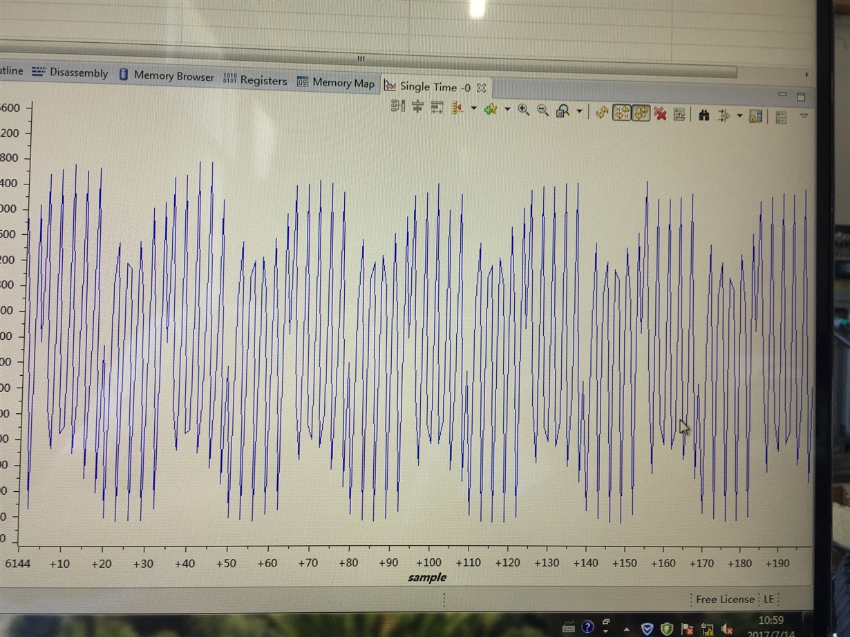

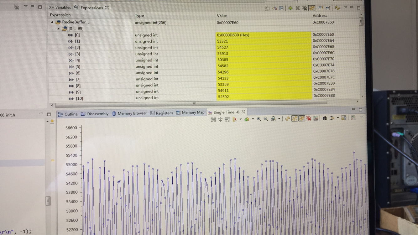

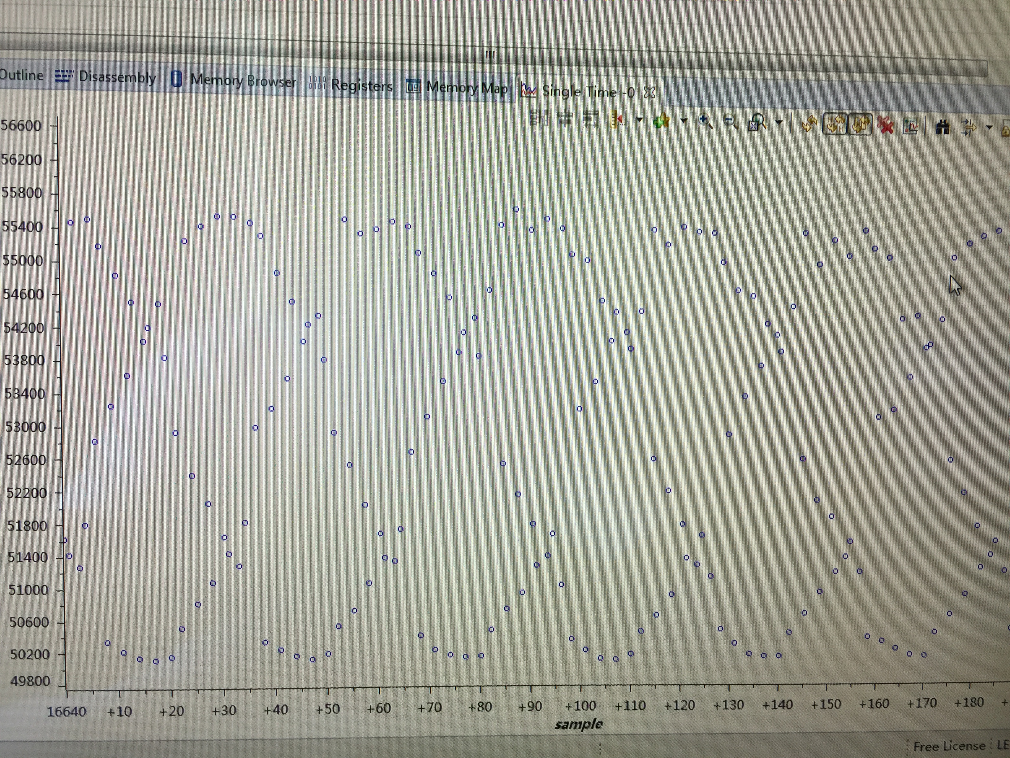

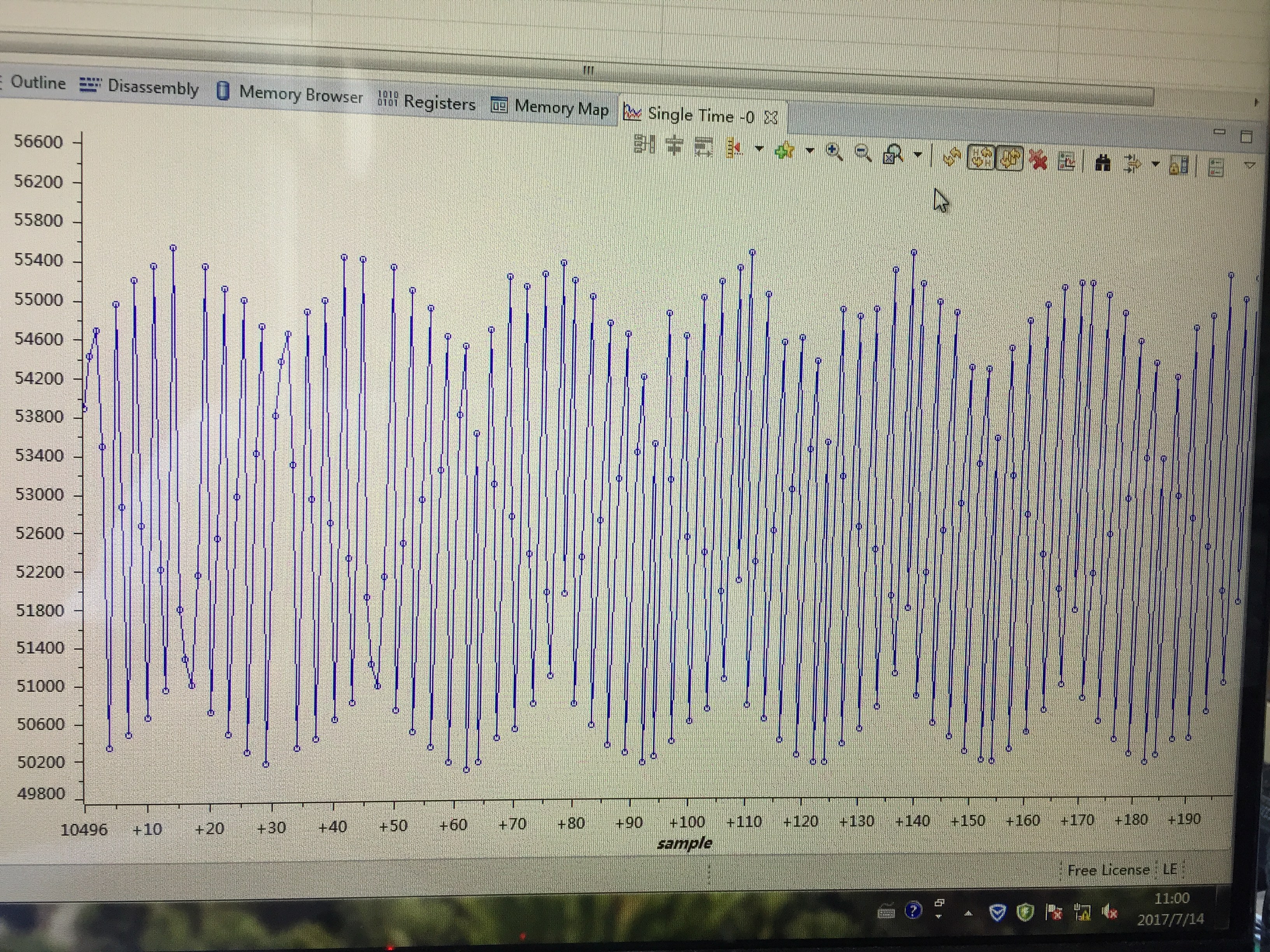

1、AIC3106采样频率为48kHz,我使用AD的信号发生器来提供16k输入信号,通过编解码器AD到OMAPL138的模拟电压,32位(实际16位)整数数据存储采样缓冲器,但CCS6。 1->Tool-> Graph out the data image is not sine,I do not understand this is why?(<->工具->绘制数据图像不是正弦,我不理解为什么会出现这种情况?) 请帮我解决
2、我想将收集的电压转换为32位整数数据,但是没有转换公式,我不知道我得到的电压是否正确,有一个公式?
3、我购买了TI官方网站OMAPL138开发板(我现在还没有收到),但我找不到TI的完整例程,即,要接管测试,可以使用此类产品,您可以提供下载路径?

    为了使用TLV320AIC3106采样信号,正确配置所有PLL和时钟设置非常重要。 您能否提供TLV320AIC3106寄存器配置和时钟值(MCLK,BCLK,WCLK)?
    谢谢你。
