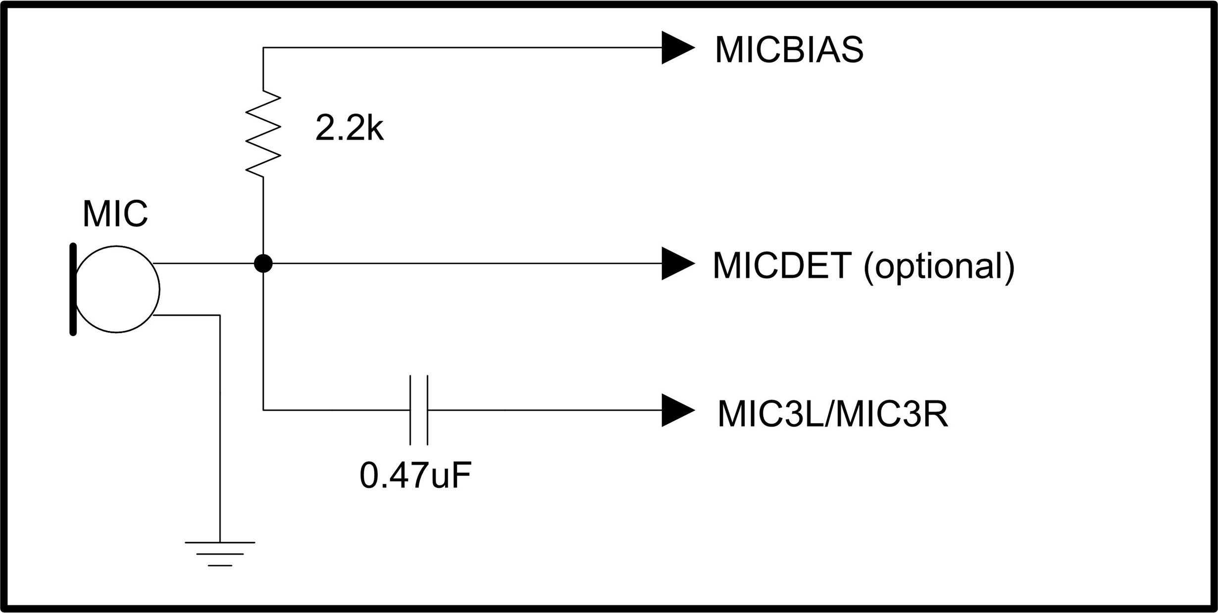

我设计 了基于TLV320AIC3206的声卡。 是否可以使用此编解码器上的线路输入来连接麦克风?
如果是,请建议寄存器设置,因为我无法在 TLV320AIC3206评估板上执行此操作。

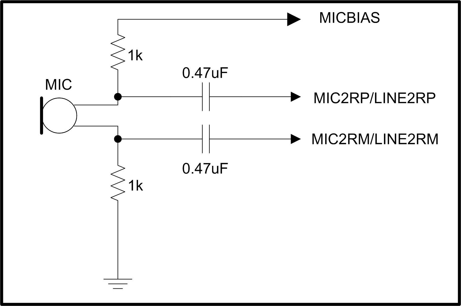

    请查看下面的脚本。 这是用于将麦克风连接到线路输入的示例配置:
    e2e.ti.com/.../Microphone_5F00_recording.txt
    请验证您的麦克风是否正确连接到编解码器输入。
    单端连接:
    差分配置:

    感谢您的回复。 但是我真的很抱歉,我在提到部件号时犯了一个错误 。 实际上,我的编解码器是tlv320aic3106,我正在使用它的EVM。
    我请求您共享  tlv320aic3106的类似配置(即在差分模式下连接线控输入麦克风)。
    还可以在 EVM上的tlv320aic3106上测试此配置吗?

    你好,Vijayendra,
    没问题。
    TLV320AIC3106的麦克风连接相同。 但是,寄存器配置会因寄存器映射而更改。 您可以使用EVM GUI的其中一个典型配置脚本。 典型配置选项卡上有一个脚本,用于配置板载麦克风。 这样,板载麦克风就可以用于录音目的。
