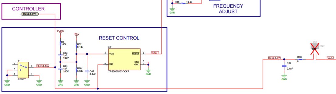

大家好,我开始在乐器放大器中使用TPA3255和3251,第一个原型PCB工作得很好,但我必须解决有关重置的一个重要问题: 我的问题是"在短峰值(吉他放大器中容易发生)情况下创建自动重置的最佳方法是什么,手动重置不能用于实时性能,因此请告诉我避免手动重置的最佳解决方案。 非常感谢,致以诚挚的问候。
    您好,Ugo,
    我们已经在EVM上实施了此功能,因此我建议您只复制我们的电路。 查看EVM原理图的第二页: http://www.ti.com/lit/df/slar129a/slar129a.pdf 自动重置控制电路位于左下方。 请注意,在我们的EVM上,您必须填充J13才能启用此功能。
    基本上,您使用监控IC监控故障线路,并使用该线路触发复位。
    希望这能回答 您的问题!
