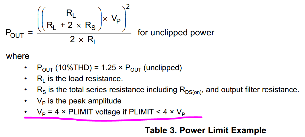

第16页TPA3116数据表中的表3显示了功率限制示例。 我对此有三个问题:
1.如何理解:如果PLIMIT <4 x Vp,Vp = 4 x PLIMIT电压?

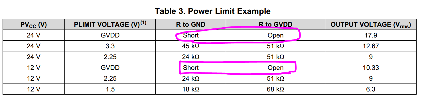

2.我认为PLIMIT电压= GVDD*(R到GND)/(R到GND + R到GVDD),是这样吗? 如果正确,当PVcc = 24V,PLIMIT = GVDD时,我认为R到GND为开,R到GVDD为短,但表中却显示了相反的情况,为什么?

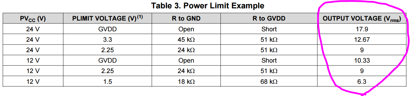

3.你能给我计算输出电压的公式吗? 我无法理解它是如何工作的。 谢谢!

    PLIMIT电路设置输出峰间电压的限值。 通过将占空比限制为固定的最大值来实现限制。 该限值可视为低于连接至PVCC的电源的"虚拟"电压轨。 "虚拟"导轨大约是PLIMIT引脚处电压的四倍。 因此,如果PLIMIT小于1/4*PVCC,则Vp=4*PLIMIT电压。 您对GVDD和PLIMIT的理解是正确的。 表中的"GND]和"PVCC"交换。 它们是打字错误,我们将修订TPA3116D2数据表。 在此之前,您可以参考TPA3128D2数据表以了解PLIMIT功能说明。 这两种设备的PLIMIT功能相同。 对此造成的不便,我们深表歉意。

    输出电压如何? 我无法从基准电压或PVCC计算确切值,您能否给我一个计算示例? 公式好得多。

    此表中的数据基于工作台测量而不是计算,但应接近计算结果。 下图显示PLIMIT的工作原理。
    公式Vp=4*PLIMIT是一个粗略的计算,但并不十分精确,因为此功能只是用来限制输出功率以保护 扬声器。 请注意,此表中的输出电压是RMS值。
    让我们以表中的第一行为例。 输入为1Vrms,增益为26dB,因此输出为20Vrms。 但限压=GVDD=6.9V,Vp约为27.6V,但PVCC仅为24V,则PLIMIT实际上不起作用。  因为输出在PLIMIT之前由电源裁剪。 输出信号的峰值接近24V,如果大于24V,则输出将被剪切为24V。 测得 的输出为17.9Vrms。
    对于第三排,PLIMIT电压约为6.9 (24+51)*24=3.23V。 并且4*PLIMIT=24V 12.92 ,因此在这种情况下3.23 会生效, 最大输出为12.9V。  在这种情况下,输出被严重剪切,与方形波形非常相似,因此测量的输出RMS值非常接近峰值。
