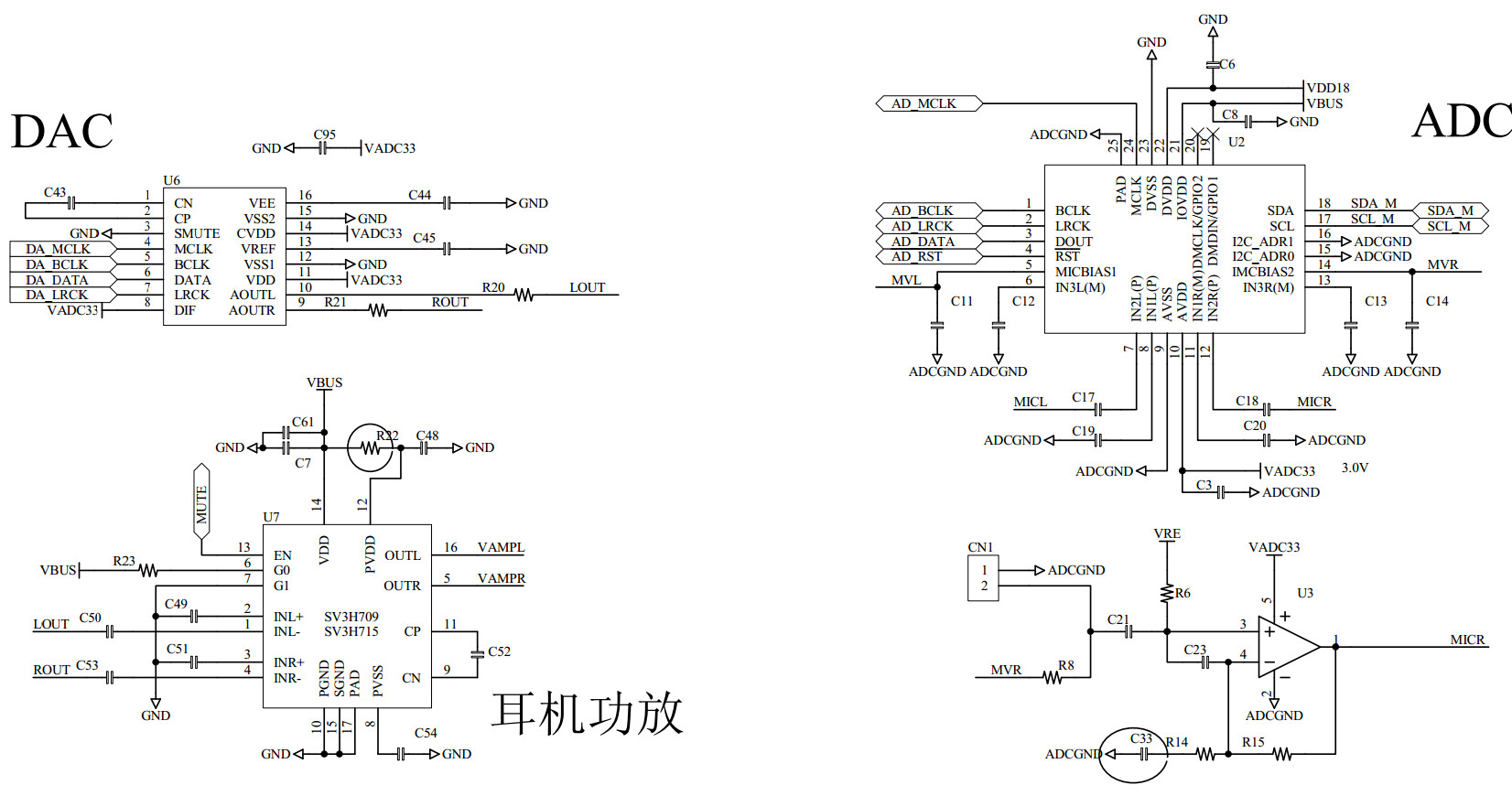

 设置AGC 时, 我无法 调高音量和调低音量。为什么?
  当我没有设置AGC时,PGA和音量都可以设置寄存器来控制音量的调高和调低。 但噪音太大。
注册十六进制寄存器名称值
寄存器86 0x56左AGC控制1 C0
寄存器87 0x57左AGC控制2 5E
寄存器88 0x58左AGC最大增益0A
注册89 0x59剩余AGC攻击时间0A
寄存器90 0x5A左AGC衰减时间0A
寄存器91 0x5B左AGC噪声消除0A
如何处理? 非常感谢!
    你好,Leo,
    我建议修改目标增益(Register 86)和最大AGC增益(Register 88)。 这些寄存器修改AGC可以达到的增益。 此外,您能否提供完整的寄存器配置?
    谢谢你。
