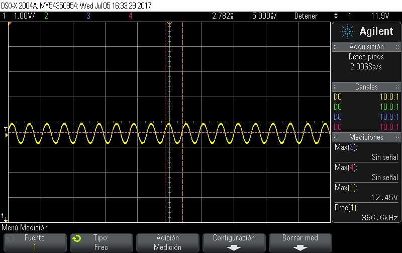

    我正在使用TAS5731EVM (BTL配置,JP1输入,JP2和JP3输出)和24V DC电源。
    当负载打开且我没有将任何信号输入(SDIN)时,线圈很热(约50ºC Ω)。
    我有下一个信号输入输出(在BTL OUTAB连接器的一个端子和PGND之间测量的信号)。
    我认为此信号是PWM载波,但我需要删除输出中的此信号,这是可能的?

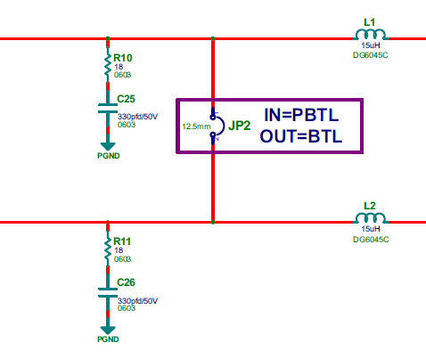

    您好,Antonio:
    您是否关闭了TAS5731EVM上的JP2和JP3? 当您使用BTL模式时,请保持打开状态。 关于TAS5731 EVM的使用,我想您可以查看用户指南 http://www.ti.com/lit/ug/slou331a/slou331a.pdf ,它将非常有用。
    从您的示波器捕获屏幕上 ,根据  频率显示输出的波纹。 振幅有多少?
    此频率超出音频频频带,因此您实际上无需解决。 如果您需要更小的波纹,则可以在 输出滤波器中使用更大的电感器。

    1)您是否关闭了TAS5731EVM上的JP2和JP3? -->没有。 我在用户指南中对其进行解释时将其保留为打开状态(JP2和JP3打开)。 JP1关闭)。
    2)振幅为1V峰值,因此我们在输出中有2W (BTL有2个扬声器),尽管没有流媒体。 这是一个很大的问题,因为温度。
    3)有效地说,此频率超出了音频范围,但如果我需要解决该问题,以使EMC (辐射)测试没有问题。

    您好,Antonio:
    感谢您的反馈。 跳线配置没有问题。 我认为通过电感器的波纹电流可能会导致一些功耗,但在负载打开时不会导致温度过高。 因为在这种情况下,波纹电流不高,电感器DCR也很低,所以电感器上的功耗应该很低。
    您可以尝试使用BD模式而不是AD模式来查看是否有任何改进。 EMI是一个系统问题,下面是一些将此问题最小化的系统方法。 PWM切换是主要的EMI源,但当它通过LC滤波器时,干扰会大量降低。 这就是为什么在输出上使用子级绕过高频组件的原因。
    您还可以使用更大的电感器进一步压制干扰。 在设计PCB布局时,将LC滤波器尽可能靠近器件的输出,以缩短PWM信号运行的轨迹。
    此外,有一些方法可以抑制输出上的纹波电流,但我认为纹波不会导致EMI问题。 对于具有可调节PWM开关频率的某些其他器件,可以通过使用较高的PWM开关频率来实现较小的波纹。 但TAS5731不提供此功能。 较低的PVDD电平或较大的电感器将导致输出上的纹波较低。
