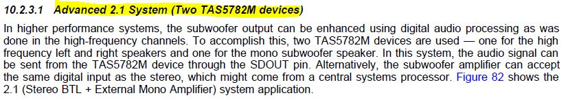

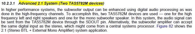

    您好,Kanji,
    根据Jeff的评论,我还认为TAS5782M非常适合此客户的应用。

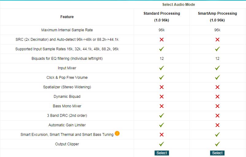

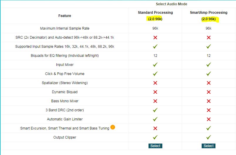

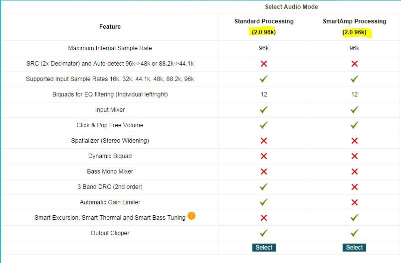

    以下是PPC3提供的一些快照,它们向您展示了流程流的灵活性。
    简而言之,一个TAS5782M用于左/右扬声器的立体声2.0 处理,另一个TAS5782M用于超低音扬声器的单声道1.0 处理。

    您好,Kanji,
    您还可以选择(L+R)/2作为 TAS5782M单声道1.0 过程流中的输入信号。
    如果您有任何关于TAS5782M的帮助,请告知我们。
