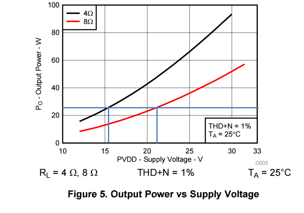

 我的保管人 想知道: 什么是TPA3244的PVDD电压可用于THD+N<PVDD 0.1 % (频率:100~16KHz),50瓦输出功率(25WatT*2)? 是否会有任何特定条件?
此致,
艾伯特·李。
    您好,Albert,
    我理解您的问题,您正在尝试找到可支持您的应用程序的最低PVDD。 您的应用要求是:
    • 每通道25瓦 (2 x 25瓦= 50瓦)
    • BTL
    • 每通道25瓦时0.1 % THD+N
    如果我的理解不正确,请告知我。
    对于0.1 %   THD,我们没有输出功率与电源电压的典型特性曲线,但对于1 % ,我们有一个特性曲线(参见TPA3244数据表第10页上的图5)。 我们将使用此作为第一道。
    从我绘制的线条中可以看出,对于4欧姆负载,这大约为16V。 对于8欧姆负载,此电压约为22V。
    但0.1 % THD+N是更严格的要求,因此我们必须增加电压,但增加多少?
    我看了一些工作台测量。 以下是我在工作台上找到的结果:
    获得25瓦0.1 % THD+N所需的电源电压
    加载 电源电压
    4. 17.
    6. 20.
    8. 23.
