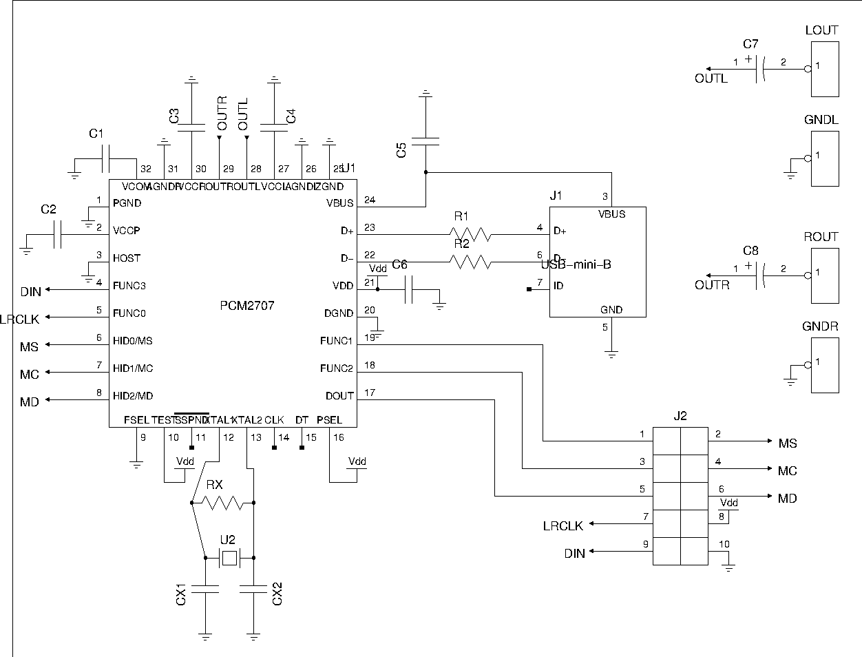

您好,
一段时间前,我尝试了一个非常粗糙的最小测试电路,但它不起作用--它丢失了去耦电容器和一些其他重要的连接。

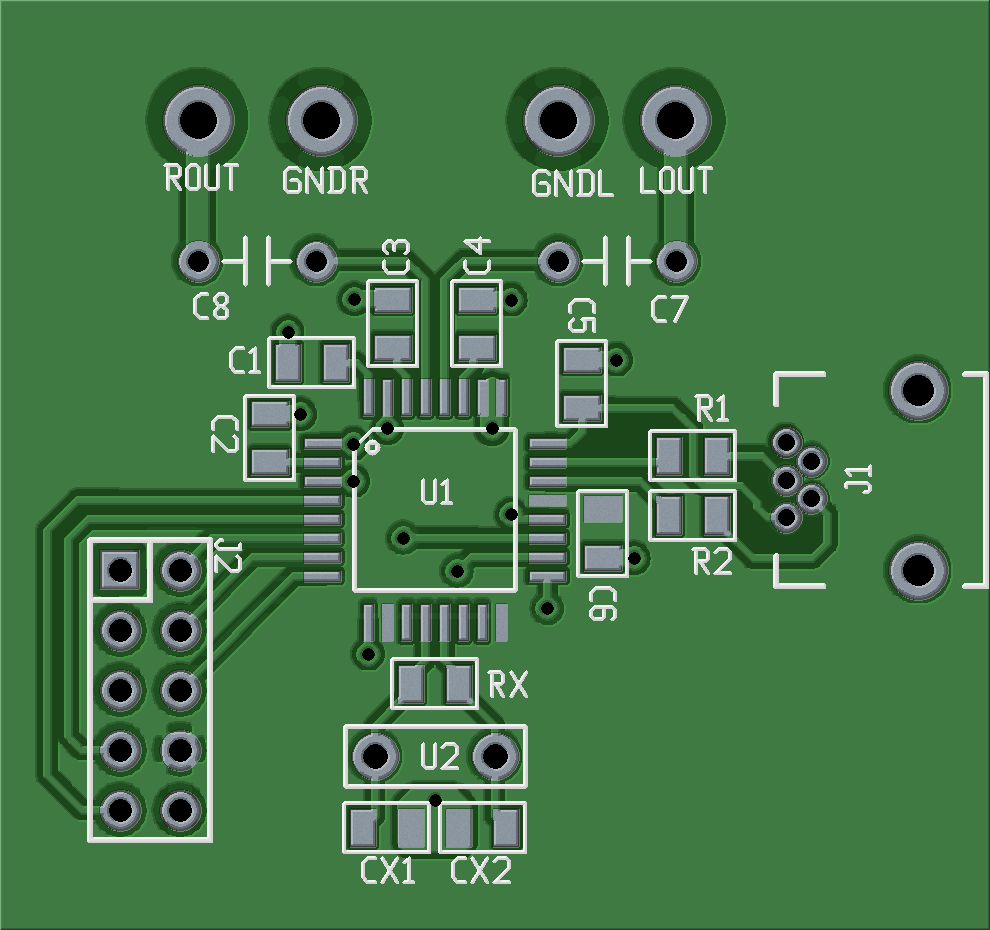

我这次尝试了图 数据表的34,但它是总线供电的(如图 33)。  原理图作为PNG图像附加( 使用gEDA的gschem创建,然后导入到PCB设计器中用于电路板布局--还附加了电路板上视图的"照片式"图像导出--顶层有Vdd平面,底层有GND平面)。
主机无法识别该设备(Ubuntu Linux --连接设备时,我希望该设备显示在“声音设置”对话框中)。  您是否发现它不起作用的原因?
附加信息: 旁路电容器(C1至C6)为:C1 = 4.7uF陶瓷,0805;C2至C6为0.1uF陶瓷0805。  CX1和CX2是20pF陶瓷NP00805 (晶体指定负载电容= 12pF --我的计算是否正确?  20pF是否是CX1和CX2的正确值?)。  Rx为1M欧姆。  R1和R2为22欧姆 (所有电阻器均为0805)。
在13号插针处,我是否应该看到12MHz时的方波?  (我没有示波器所以我没有尝试--我可以在星期一把它带回办公室检查)。  请随意建议我应该探究的任何其他问题以及我应该期待的信号类型。
卡洛斯
    你好,Carlos,
    一般来说,原理图看起来不错,但我有一些意见。
    我假设J2中的Vdd Net仅用于监控,如果不是,则可能会出现问题,因为在总线供电模式下,设备所需的唯一电源来自USB电缆上的Vbus电压。 Vdd引脚中的电压可用于驱动零件的数字设置(如将引脚10设置为高)。
    此外,建议使用上拉电阻器端接器件的引脚15。
    关于晶体,正如您提到的,12MHz信号应在XTI引脚中看到。 CXX的值应正常。
    布局看起来也不错,但将Vdd电源平面放在顶层似乎很奇怪,因为焊接级别问题更可能出现在该配置中。 请确保Vdd飞机没有短路。

    谢谢Diego,
    是的,J2的Vdd引脚此时未连接到任何设备,我将其放在那里,以防我需要为一些低功耗外部设备或IC提供电压。
    至于Vdd平面--我通常是放置一个电源平面,或者只是一个连接到GND的铜填充。  对于我最近使用的印刷电路板制造公司,我不会期望风险高 (印刷电路板两侧都有焊片)。  不过,我会仔细核对这方面的细节。
    我没有尝试连接到不同的机器(不同的操作系统)--但是,硬件似乎有一些问题: 我在XTI或XTO上看不到12MHz的信号。  我确实看到引脚24 (Vbus)处为5V,引脚21 (Vdd)处为3.3V。
    卡洛斯
