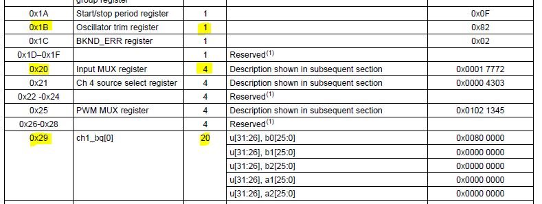

作为标题,我们是否有解决方法来使用单字节写入I2C命令对TAS5711/17/19/31进行编程?
例如,TAS5711的0x1B是单字节寄存器, 0x20是4字节寄存器,0x29是20字节寄存器,而 某些客户无法 使用单I2C命令写入多字节。 我们是否有使用  多个I2C指令编写一个多字节寄存器的解决方法? (例如,如何使用 四个单字节I2C命令编写0x20)

    您好,Wayne:
    遗憾的是,这在TAS5711/17/19/31上是不可行的。 “在多字节写入操作期间,TAS5711的DAP将传输的字节数与每个特定子地址所需的字节数进行比较。 例如,如果接收到bifad子地址的write命令,DAP将接收五个32位字。 如果在接收到停止命令(或另一个启动命令)时收到的单词较少,则会丢弃收到的数据。" 请在数据表中查找有关I2C的更多信息。
