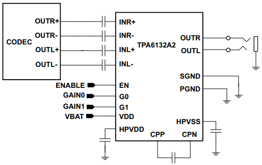

尊敬的先生/女士:
我想使用耳机放大器IC,但 TPA6132A2采用数字输入,但我对使用模拟输入感兴趣。 即使在过滤器中,我也看不到模拟输入选项。 请为模拟耳机放大器提供正确的IC部件。
此致,
餐前小吃
    你好,Tapas
    我们的大多数耳机放大器都使用模拟输入。 TPA6132A2实际上也是一个模拟输入放大器。
    您可以在简化的示意图中看到此信息:
    数字输入为I2S总线。 此放大器输入是模拟差分INX+/INX-。
    此致,
    Ivan Salazar
    音频应用工程师-低功率音频和执行器
    感谢Ivan Salazar,
    如果我只有一个差分输入,我可以让INL+和INL-保持浮动,或者它需要一些电源。
    餐前小吃,
    是的,您可以让未使用的输入保持浮动。 您还可以将它们连接到接地,以避免在未使用的通道中出现任何可能的噪音。
