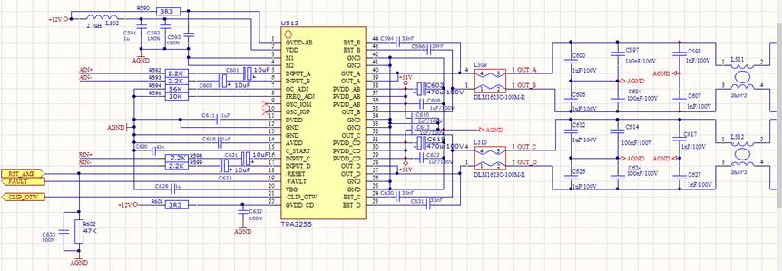

根据数据表,TPA3255可实现低至2.5W的高功率效率和极低功率级空闲损耗。
但在客户的测试中,怠速损失约为5W。
以下是示意图,请帮助查看是否存在问题? 谢谢。

    设备设置正常:
    • 频率调整为450kHz (最低切换频率)
    • 模式引脚:2x BTL模式
    它可能与输出过滤器相关。
    能否将LC输出过滤器中的组件发送以供审查?  电感器或输出组件中的内核损耗会对功率性能产生巨大影响。

    您好,Brian,
    请参见LC的零件号。
    您能否获得所需的相关信息?
    谢谢。
    DLM1623C-100M-R

    您好,Robin:
    原理图中没有任何错误跳出来的东西,也没有会导致更高怠速损失的东西。 正如Brian所说,电感器的变化会对怠速损耗产生重大影响,具体取决于电感器的属性。 我们以前没有测试过这种特定电感器,但我们有其他电感器的闲置数字。 我附上了我们的电感器测试表。
    此主板是否有任何其他问题? 除了怠速损失外,输出是否满足性能数字?
    我建议您执行以下测试:
    • 获取已知电感器(如EVM上的环形电感器),或从我们的测试中获得一个电感器,并测量新板上的空闲损耗。 这应向您展示您是大致获得与我们的测试相同的怠速损失,还是偏离了路线,这意味着电路中的其他内容是错误的。
    • 在 我们的EVM上使用DLM1623C-100M-R电感器,查看空闲损耗是否与新电路板匹配。
    这些测试应显示电感器是否是较高空闲损耗的主要原因,因为默认EVM使用环形电感器获得大约1.5W的空闲损耗。
