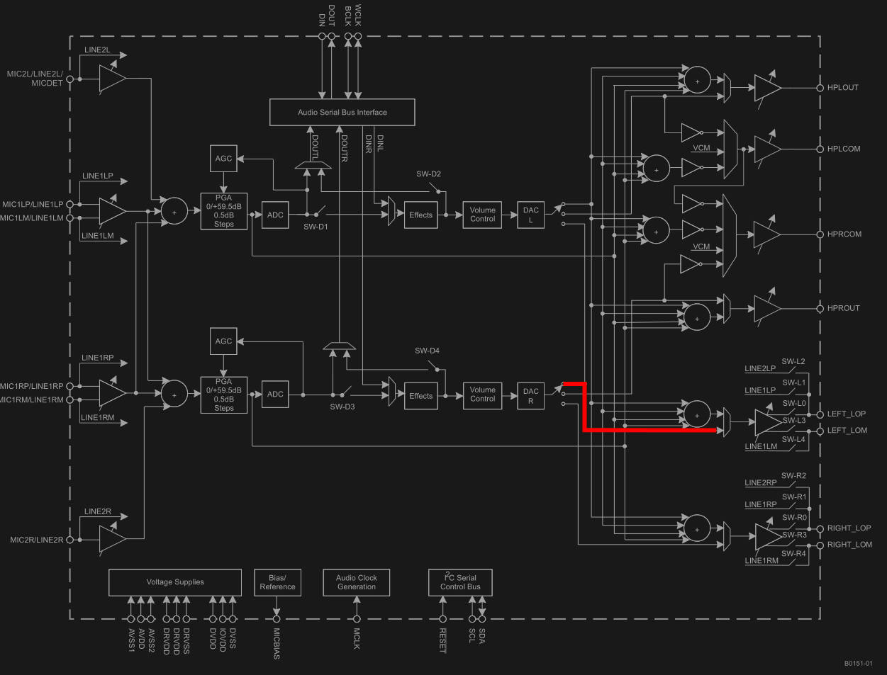

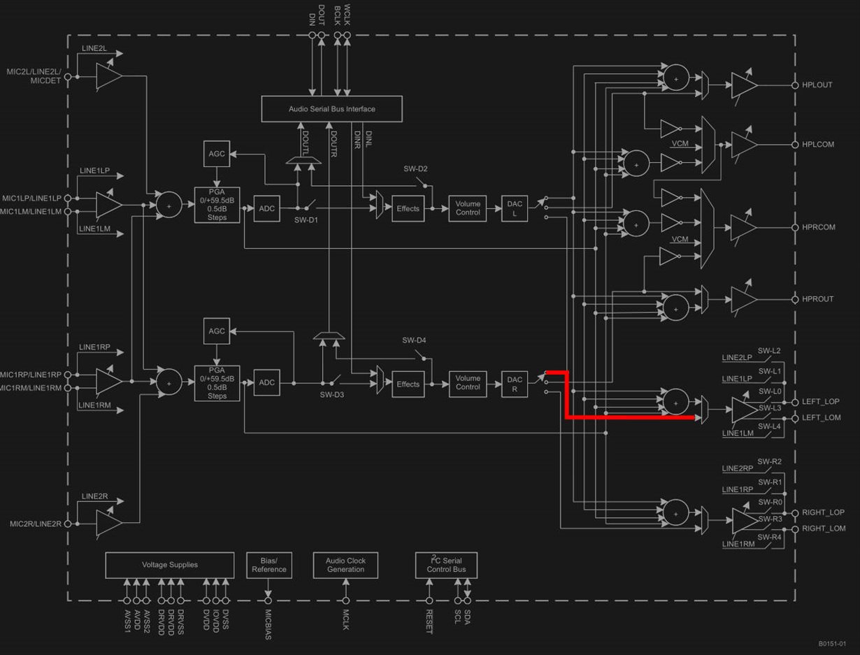

你好。 我正在尝试从TLV320AIC3104编解码器中获得一些模拟声音。 我在 这里下载了数据表的最新版本(修订版F)。
我相信第18页的功能方框图上有一个错误。 请参阅DAC_R1到LEFT LOP/M的高亮显示路径
此路径表明DAC_R1信号直接连接到LEFT LOP/M驱动器。 未通过混音器。

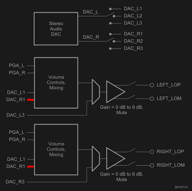

在第33页上,还有一个图表详细说明了行输出驱动器的输出阶段:
这表明信号DSC_R1连接到输出级混频器的输入,这与前面的图相矛盾。
哪一项是正确的?
我想,如果我想要同时使用耳机和线路输出的DAC输出,我需要将ADC的输出路由到DAC_R1和DACL1,并设置混音器级别。 这是否正确?
提前感谢。
    您好,Rafael,
    第二个图是正确的。 发援会的产出如下:
