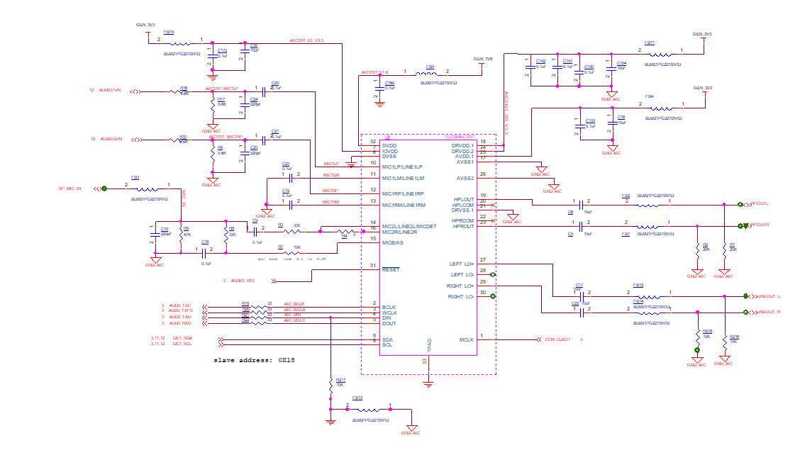

[参考译文] TLV320AIC3101某些输入未使用如何处理它们
Guru**** 2922610 points
https://e2e.ti.com/support/audio-group/audio/f/audio-forum/620546/tlv320aic3101-some-input-not-used-how-to-handle-them
在我的设计中,我只 在  MIC1LP/LINE1LP和  MIC1RP/LINE1RP中使用了两个单端输入AUDIO1-In和Audio2-In,我应该如何处理,中的其它输入和输出,例如‘MIC2L/LINE2L/MICDET --MIC2R/LINE2R--- LEFT_RP-LLO+--LEFT_PUMP_-HPLLO-HOL-   ? 你今天能回复我吗?
    您好,
    未使用的输入可以通过0.47µF CAP与GND进行交流耦合,使用0.1µF CAP也可以。 模拟输出可以保持浮动。
    此致,
     -Diego Mel é ndez López ñ a
      音频应用工程师
    MICBIAS引脚,浮点或  AC耦合到GND?的情况如何?如果输入MIC2L或MIC2R I设计像上面的pic,那样,它是否会产生?µ m的噪声
    您好,
    对于MICBIAS,您可以将其AC连接至GND,如果不使用,则保持其浮动。 只要从ADC的输入PGA断开输入,就不会有来自MIC2x的噪声感应。
    此致,
      音频应用工程师
