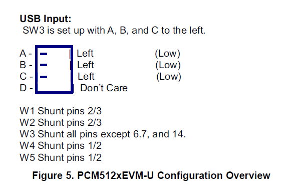

我最近刚买了PCM5122 EVM板。  我将主板连接到我的笔记本 电脑(驱动程序自动安装)。  我打开了一些音乐文件,但我听不到来自左右RCA端口的任何声音。 我附上了配置主板时遵循的说明。 “W3分流除6.7 和14之外的所有引脚”行令人困惑。 这是否意味着将W3中的所有引脚(引脚5-6,7-8和13-14除外)水平连接,或将W3中的所有引脚(TP16,TP7和TP14除外)连接?
此外,您能否告诉我如何配置I2S输入。

    我们目前正在调查并获得适当的设备和资源来回答这一问题。 设置将需要一些时间,并在您取得一些进展后进行响应和更新帖子
