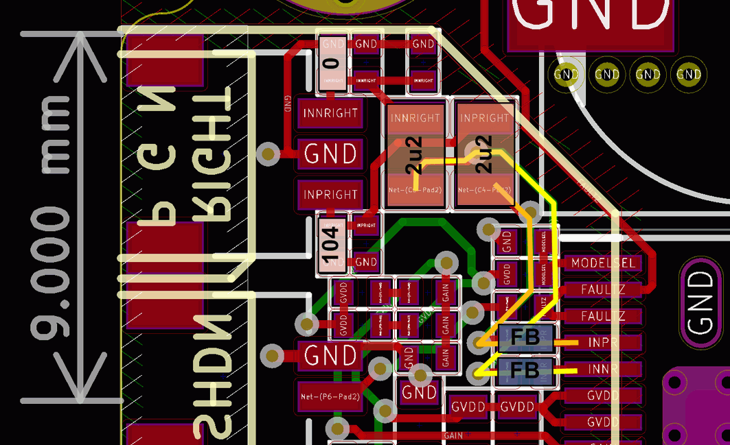

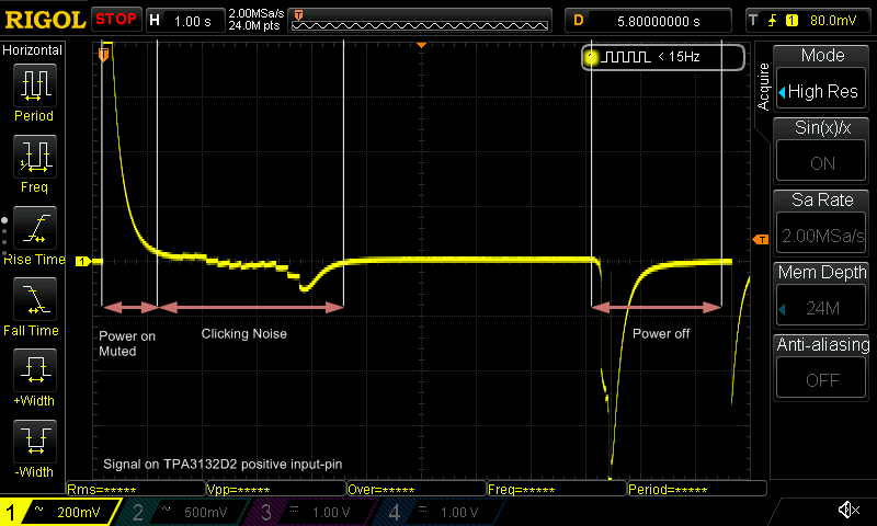

我在使用1SPW模式时遇到一些新TPA3128D2实现的问题。 打开设备电源(打开输入)时,我可以听到输出上的咔嗒声,这是指输入上的分步偏置响应。
IC配置为:
600kHz 1SPW
SE输入(参考接地)
2u2F输入耦合盖
1s通电静音
耦合盖之前,输入端的100k "下拉"电阻弱至GND

开机时的卡嗒声如下所示:

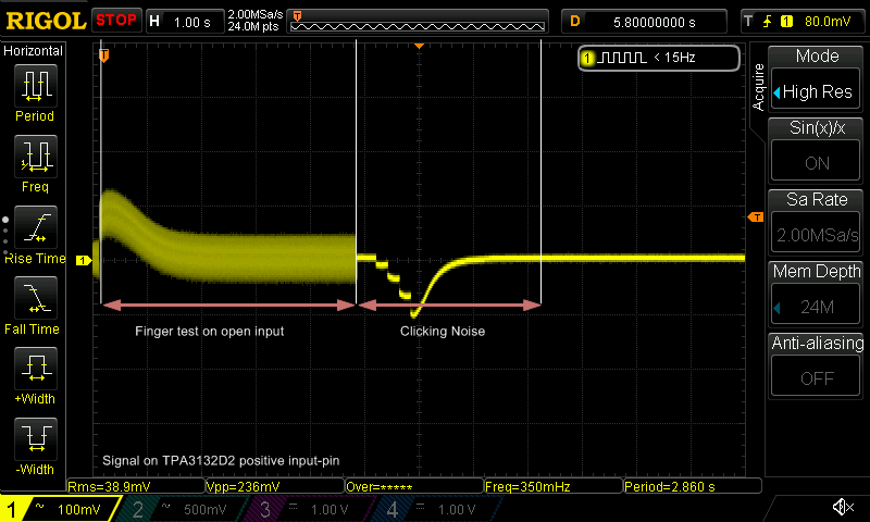

打开电源时触摸输入也会产生咔嗒声,如下所示:

    您好,Christian:
    您使用的是差分输入模式还是单端模式? 在差分模式下可以缓解杂音。\n如果您必须使用单端模式,请在PCB布局设计中使用伪差分输入。 请确保差速器输入线路对称。 任何不匹配都可能导致杂音。
    DAC输出 和音频放大器输入之间是否存在缓冲器或某些缓冲器?  请勿在TPA3128D2输入之前使用其中任何一个, 因为它们实际上是不必要的,并且可能会导致差分输入不匹配。 您正在使用多少输入电容器? 请使用1uF/0.47uF电容器。
    如果应用设计适合 TPA3128D2,则不会发出任何杂音。 您认为与 BD模式相比,1SPW模式对杂音更敏感。 因为这两种模式之间的输入直流共模电压设置过程不同。

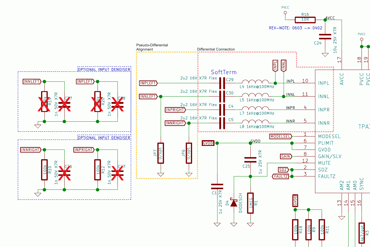

    感谢您的回答。 我确实在伪差速器设计中使用单端模式,因此负输入连接到联轴器盖前面的接地。 差分线路尽可能对称。 这种现象不像没有静音输出的典型的弹出式噪音,而是像在直流偏压被步进时从示波器图解中预期的点击那样的模式。 在未连接缓冲器输入或DAC的情况下进行的测试。 当将源与活动输出级连接时,根本没有任何噪音,但当源关闭其输出级时,单击会发出通知。 (例如在具有省电模式的车载台或蓝牙DAC上)
    目前有4个2u2F电容器。 采用26dB增益(30k输入阻抗)时,f-3dB为2.4Hz。 1uF还应在5.5Hz左右使用f-3dB。 (由于X7R陶瓷降低了直流偏置)根据过去的测量,MLCC容易增加音频带低端的噪音,因此将f-3dB的电压转换为非常低的值具有一定的优势,但这不是问题的一部分。
    设置CM电压时发生了什么情况? 它看起来像是通向最终价值的阶梯。
    有关音频路由,请参阅以下打印内容。 铁氧体磁珠在这里不起任何作用,它们是Z=1000R@100Mhz,最大DCR=1R INP在输入端接100k以支持静态电荷。

    您好,Christian:
    感谢您的详细解释。
    1uF输入电容器无需充电,然后减少通用电压设置时间。 因此,与2.2uF相比,1uF输入电容器的杂音更低。
    我认为您可以尝试在1SPW模式下将杂音最小化的另一种方法是使用SDZ而不是静音来控制设备的输出。 在SDZ操作中,充电电流大于静音。 因此,使用SDZ控制输出可以实现低杂音。
    INP上的100Kohm电阻器可能导致差分输入不匹配。 请确保差速器输入是对称的。
    关于1SPW模式下的直流通用电压设置,它类似于您所描述的楼梯。 通常,只要差速器输入不匹配,它就不会产生爆音。

    谢谢您的回复。 请问100k如何使伪差分对齐比仅负输入的GND连接更不平衡? 伪差分对齐根据定义是不平衡的,是吗? 要使思考更加清晰,请参阅以下实际设置注释:
    如果是开放式输入,则不平衡会比100k高很多,不是吗? 如果我知道源的输出阻抗,是否可以将连接的源与JP7和JP6匹配?

    您好,Christian:
    是的,您的理解是正确的。 从您的SCH来看,我认为100kOhm不应该造成不平衡,很抱歉我的误解-   我无法从PCB布局中很清楚地看到它, 我认为INP和INN存在不平衡。

    感谢您的回答。 总结问题/解决方案:
    -对于给定的输入阻抗30kR,1SPW不能"良好"/无弹出,耦合盖大于470nF
    -高Z铁氧体磁珠不会影响问题/解决方案
    -输入上100k+(分离侧)不会导致不平衡
    -使用SHDN/SDZ而不是在通电时静音有助于设置偏置电压,因为"预充电电流"较高
    -如果使用SHDN/SDZ,则必须正确改变与故障的直接连接
    -在加电时使用静音并保持一定的时间不变时,必须增加静音以降低加电延迟
    -如有可能,请始终使用全差速驱动
    -在为偏置不匹配重新设置输入供电时,上述所有操作都不会改变噪声/弹出性能
    -在驱动输入差速器(TBD)时,行为可能会变得更好
