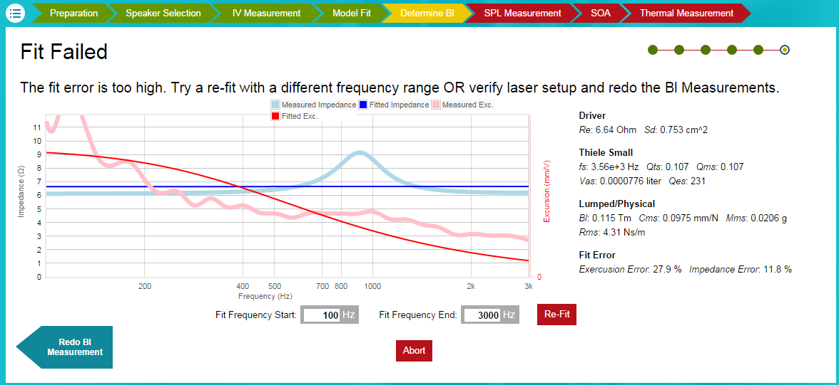

当我使用PPC3创建模型时,它显示"套合错误太高"。
我尝试测试几个扬声器,都是一样的。
 是否有任何错误?

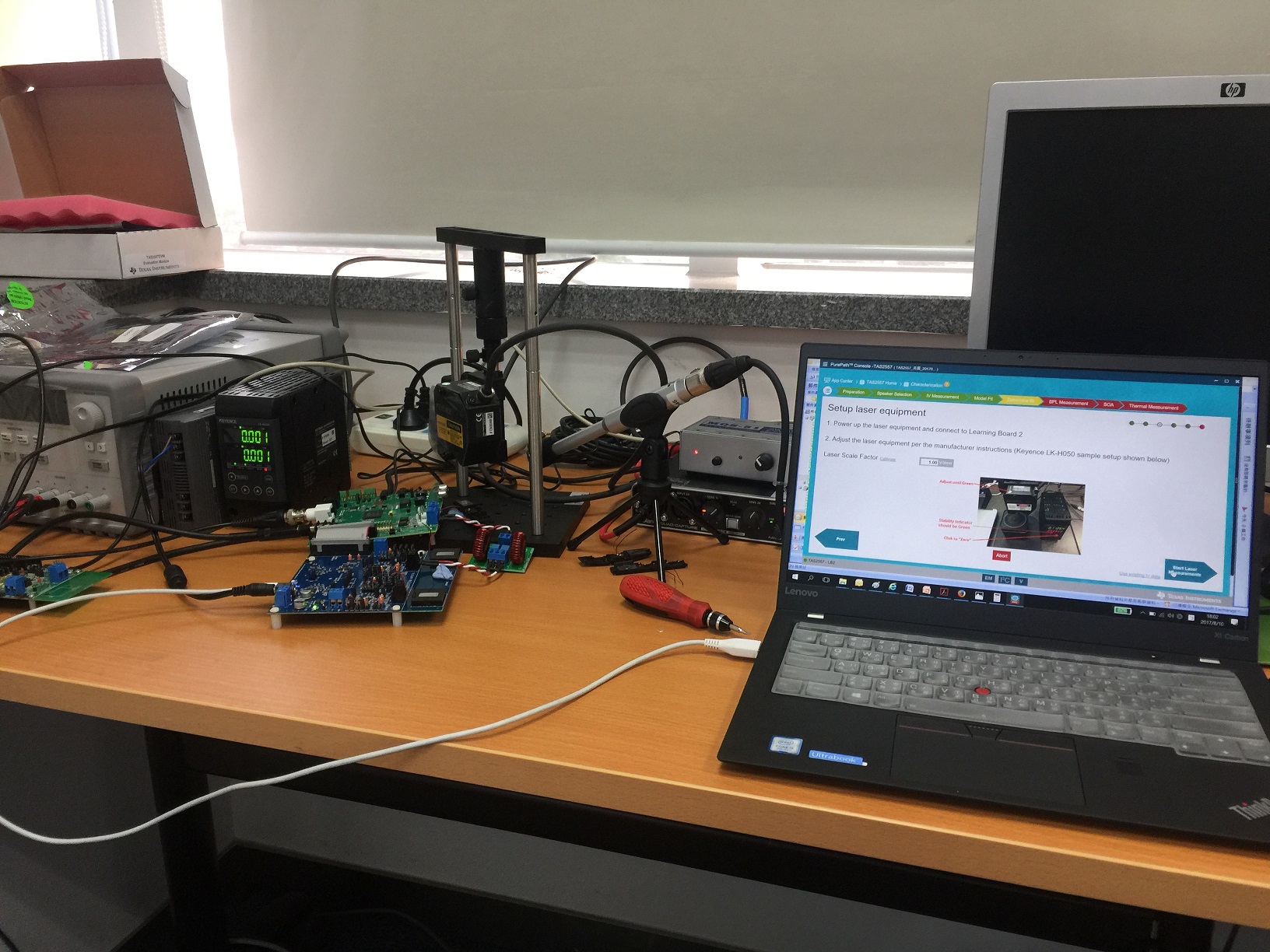

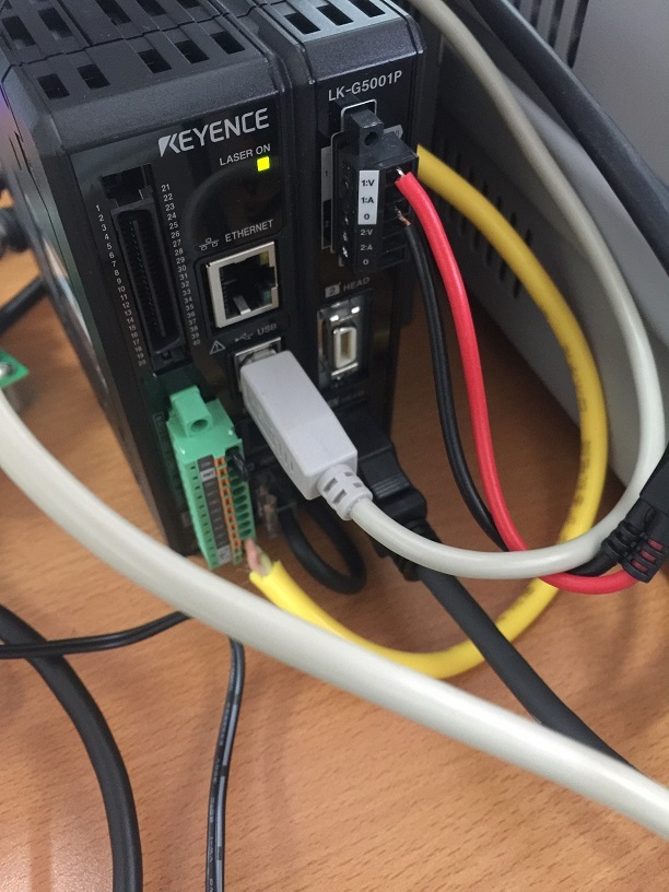

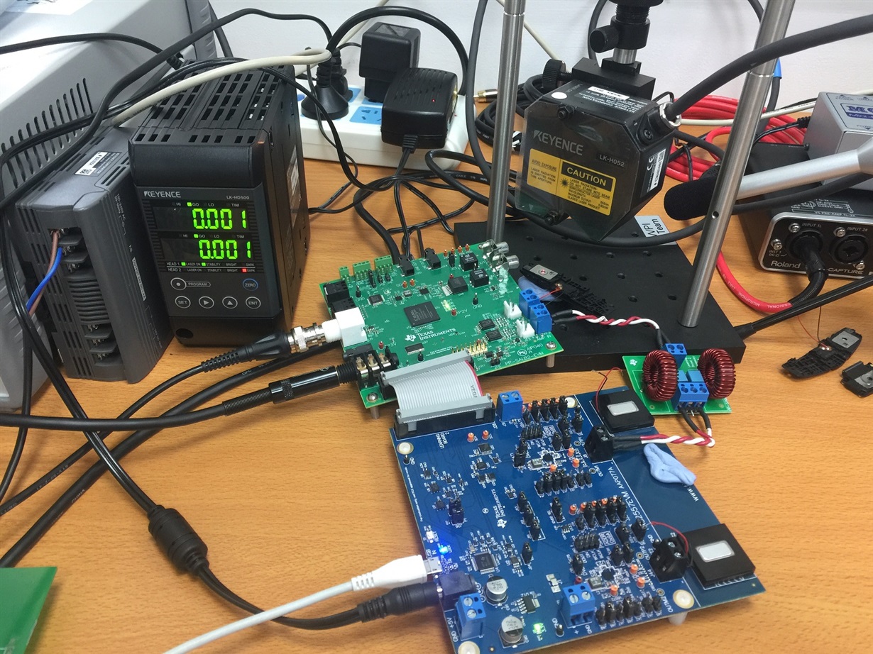

    您是否使用激光测量BL? 如果是,您是否将其连接到LB2?
    如果您可以发送设置的图片,这将非常有用。
    Jos é Luis Figueroa
    应用工程师
    尊敬的 Figueroa:
    请参阅下面的图片。
    您好,
    我认为您的激光配置错误。 如PPC3所述,刻度应为10V/m。

    我们还使用10V/m刻度设置,但结果仍然错误(它显示的是“测量超出范围”)
    PPC3 也有激光校准污垢,校准PPC3后,我们应该使用1V/m设置。

    你好,Bruce和Arking,
    能否提供电子邮件地址? 以便为您提供激光的配置文件。

    此问题已解决。 问题是由配置文件引起的。
