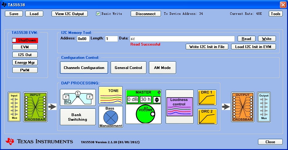

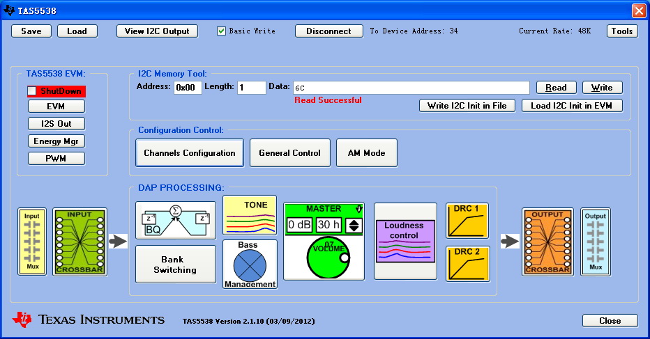

首次通过 Input-USB Board 3将EVM连接到PC时,TAS5558GUI上的IIC地址为0x00A4。
第二次,他拔下USB电缆,然后将其重新连接到PC,TAS5558GUI上的IIC地址为0x6C。

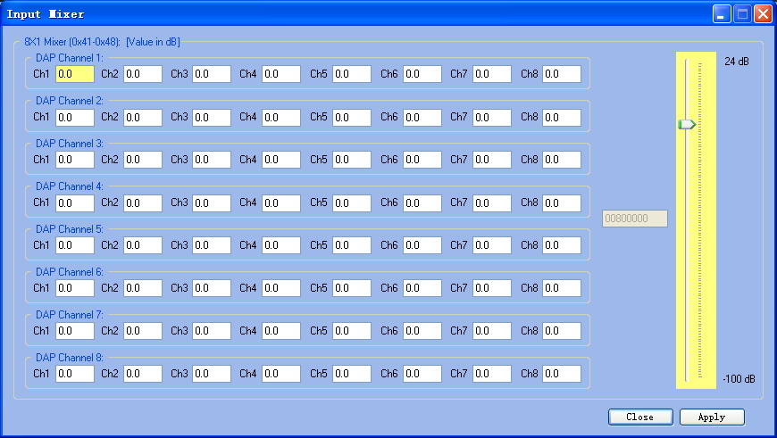

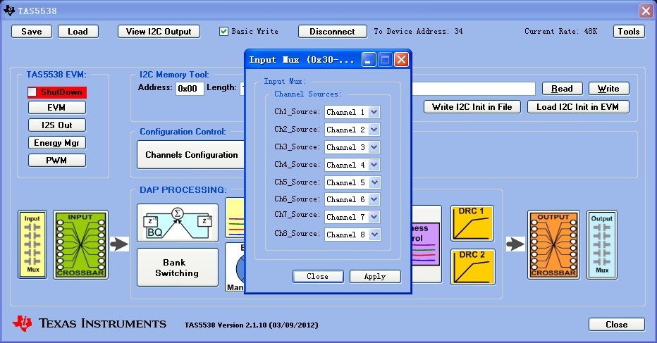

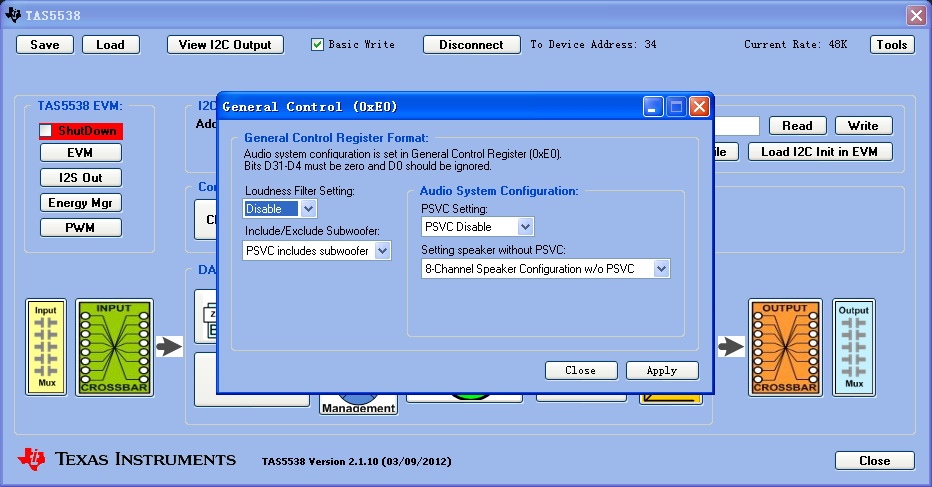

IIC地址正常后,他配置TAS5558GUI并使用通道作为音频输入信号。

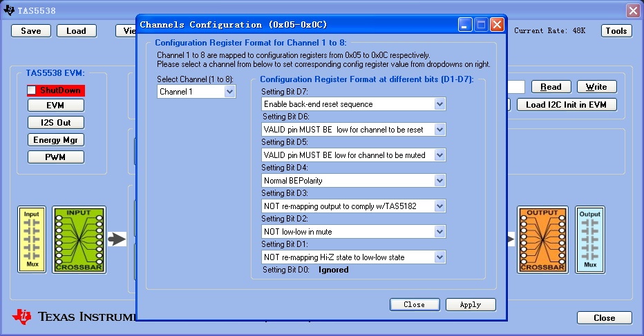

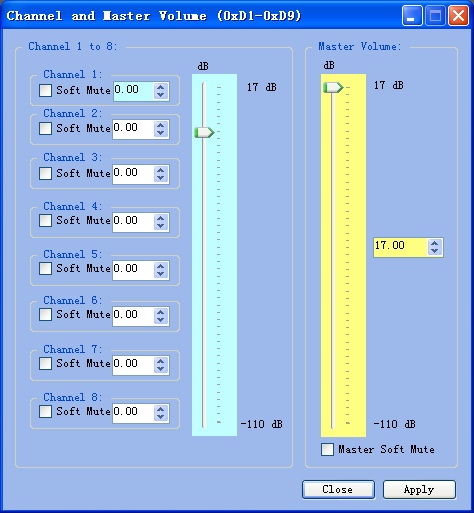

 TAS5558GUI配置位于附件中。

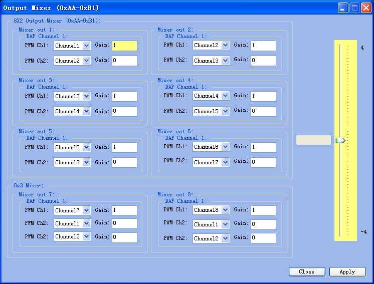

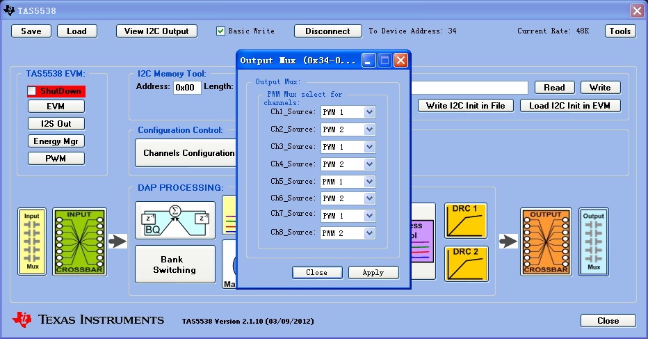

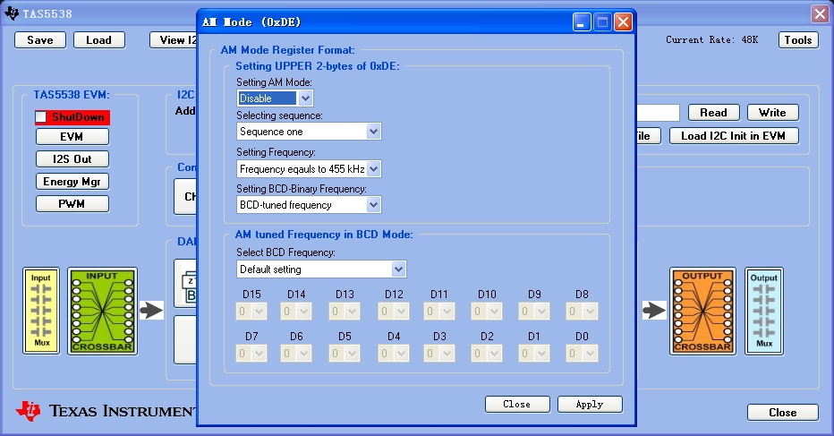

通过 示波器,TAS5558的MCLK为12.288M,48K和3M。  但在BTL或PBTL模式下,
 38-41针脚无法输出PWM,这些针脚的电压为0V。

问题1:  为什么第一次IIC地址不是0X6C,而第二次是0x6C?

    客户已解决无法输出PWM的问题。 它是地址配置。
    他还有两个问题。 我完成了一个新的岗位。
