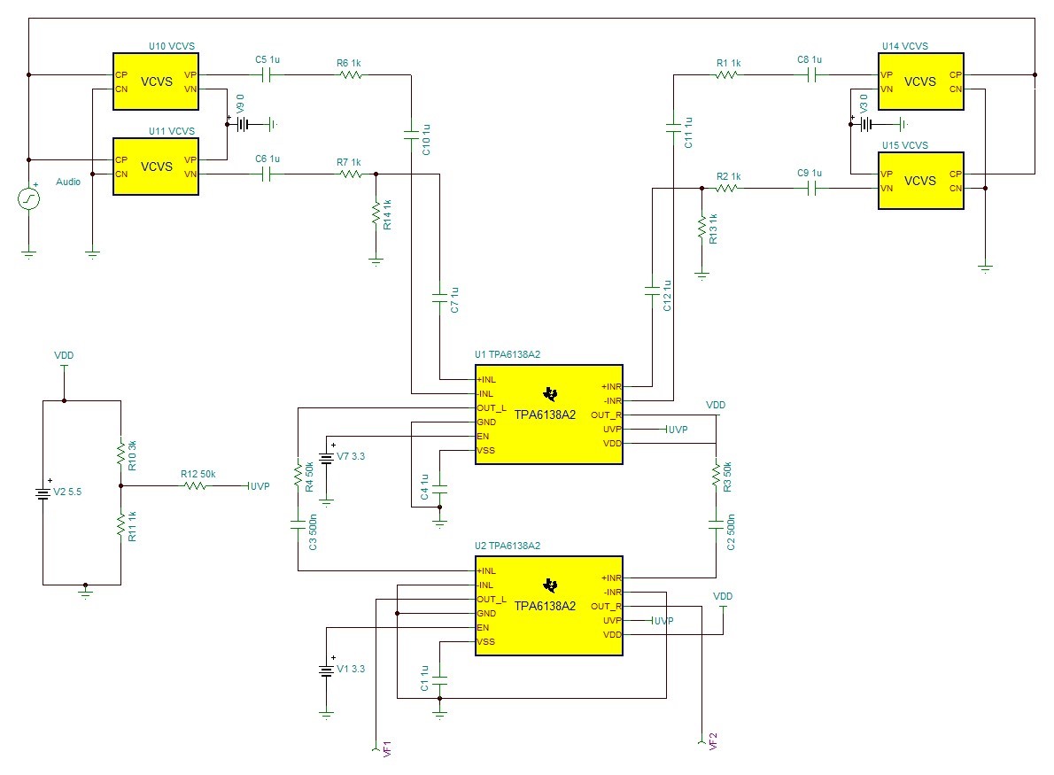

我尝试将TPA6138A2用作LPF/DIFF到单路和音频放大器。 我严格按照数据表对二级LPF和放大器进行了操作,但输出声音有噪音。 然后,在几天不能使其工作之后,我尝试了TI提供的TPA6138A2仿真。 在这里,模型不会模拟给我以下错误:
组件电流:U2.XU5.XR108.VSENSE
节点:132
部件/端子:.U1 XU 5.45
我的电路随附于此。 我在LPF之前有一个0.5uF电容器,如数据表所示。 此外,放大器的输入处还有1uF。 图中也随附。
TPA6138是否存在任何问题? 我没有看到我在电路上做任何错误。
e2e.ti.com/.../PCM1789TPAconnection.PDF
    我尚未连接UVP,是否必须连接?

    您好,Ravi:
    不强制连接UVP。
    TINA模拟中有一些需要改进的地方,如反馈网,以便正确设置设备增益。 这适用于U1和U2。 您还应在U2的输出处添加负载。
    输出声音有多大噪音? 您是否捕获了输出信号?
    充电泵电容器和去耦电容器是否靠近设备? 这些电容器是否与TPA6138A2装置位于同一层? (无通孔)

    我觉得泵电容器和去耦电容器都很近。 但是,再次强调,声音很嘈杂,当我调高电脑上的音量时,噪音会增大,并会使实际的音频更加嘈杂。 这可能是泵电容器和去耦电容器造成的?
    随函附上示意图。 我在LPF/差动器对单电路的输入和放大器的输入处使用1uF,我有100kohm用于音量降低(因为音量非常高),根据20Hz低音频数据表中1/2pifR公式的0.5uF。
    请您进一步评论。
    感谢youe2e.ti.com/.../6180.PCM1789TPAconnection.PDF</s>1789

    Ravi,
    您的原理图看起来很好,它与EVM非常相似。
    如果体积太高,为什么您使用TPA6138A2的两个阶段?
    您是否有机会在不同位置捕获或听到音频? 例如U3的输入和U2的输出? 以及U2的输入和U1的输出之间? 我想确定噪音是否来自上一阶段。
    关于LPF,您分享的原理图中的当前电路已经是多反馈拓扑中的LPF。 TPA6138A2可用作运算放大器,因此如果添加反馈和输入电容器,放大器可用作MFB滤波器。 有关数据表的9.4 2部分有一些详细信息。 增益可从以下位置获得:增益= R2/R1,切断频率:FC = 1/(2*PI*sqrt(R2*R3*C1*C2))。
    我使用数据表中的图8来参考公式上的电阻/电容器编号。

    那么,TPA6138可以同时用作LPF和放大器? 不需要单独的LPF?
    另外,PCM1789的输出是4Vpp,中心电压为2.5V,而TPA6138的输入电压为0V至3.3V,因此我是否需要衰减TPA6138的输入信号? 我所附的示意图没有此功能?
