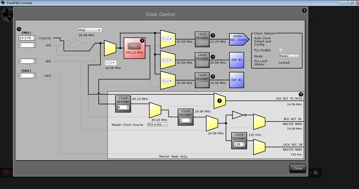

在TDM4中,PCM1865仅以1/256比特克/ LRCK比工作,除了该比外,PCM1865不输出数据。
我需要1/128比特克/ LRCK比。
请帮帮我。
PF时钟配置。
谢谢,顺祝商祺
Vamsikrishna

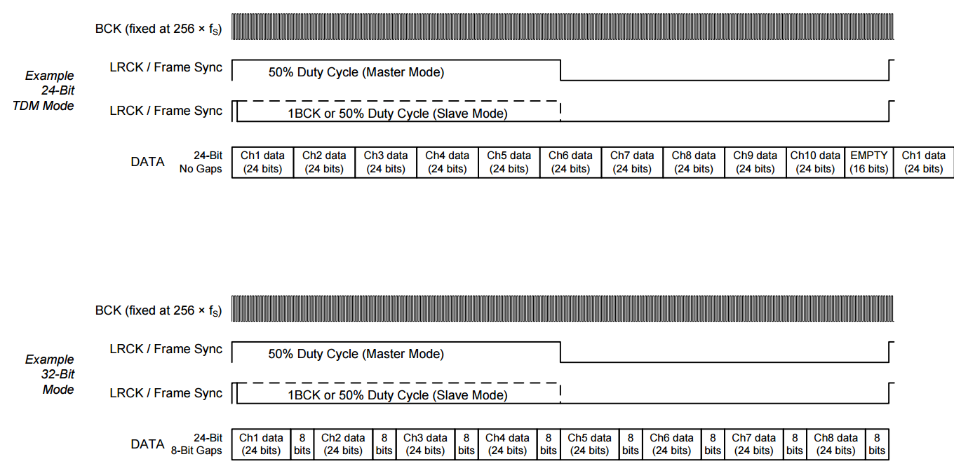

    您好 ,Vamsikrishna,
    TDM模式下的PCM1865操作仅支持频率为 256×FS的BCLK,这是此设备的固定要求,不能更改。 不支持128×FS BCLK操作。
    此致,
     -Diego Mel é ndez López ñ a
      音频应用工程师
    您好,Diego Melendez,
    非常感谢您的支持。
    频率为256xF的BCLK意味着编解码器为TDM8时钟提供6通道数据和2通道为空,因为PCM1865仅支持TDM6。我是不是对吗?
    谢谢,此致
    Vamsikrishna
    您好 ,Vamsikrishna,
    正确,使用256×FS位时钟时,TDM流中的最大通道数为8 (对于32位数据大小)或10 (对于24位数据)。 PCM1.8654万可配置为流式传输2,4或6个通道的数据,并可与另一个PCM1865共享TDM总线以填充所有可用通道。
    此致,
      音频应用工程师
