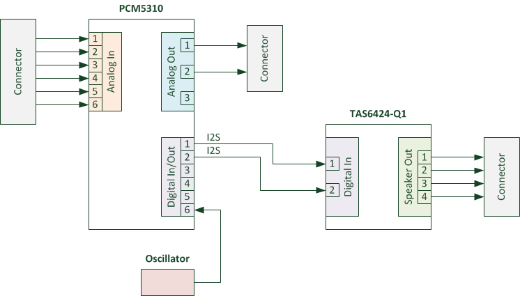

我想将 PCM5310 (音频编解码器)与 TAS6424-Q1 (D类音频放大器)结合使用。 没有连接到PCM5310的I2S设备可为内部DAC和ADC提供时钟。
我能否将振荡器连接到引脚51 (SCK6,port-6系统时钟),并保持通道6的其他引脚打开,以便在内部将时钟分配给ADC,DAC和输出(端口1和2),如所附块示意图中所示?
此致,
Christian Rider
    您好,Christian,
    我认为您描述的应用是可能的,您可以使用SCLK6并将ADC和DAC设置为主设备,以便在内部生成LRCK和BCLK。 PCM5310的端口非常灵活,因此您应该能够将内部生成的LRCK和BCLK输出到任何输出端口。
