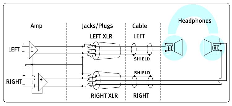

    您好,Jose Luis,感谢您的回答。
    在我的设备的技术要求中,音频输出是具有600欧姆阻抗的耳机。 我想我只需通过LPF将音频编解码器(CS4244)连接到连接器,但我需要一些缓冲区,可能是我的客户改变主意,想要更强大的输出。

    您好Jose,
    它不是常见的耳机,而是"平衡"耳机,我的设计如下所示:
    TPA6211A1适合此设计?
    Vladislav,
    我认为你是对的。 TPA6211A1可以适合您的设计。
