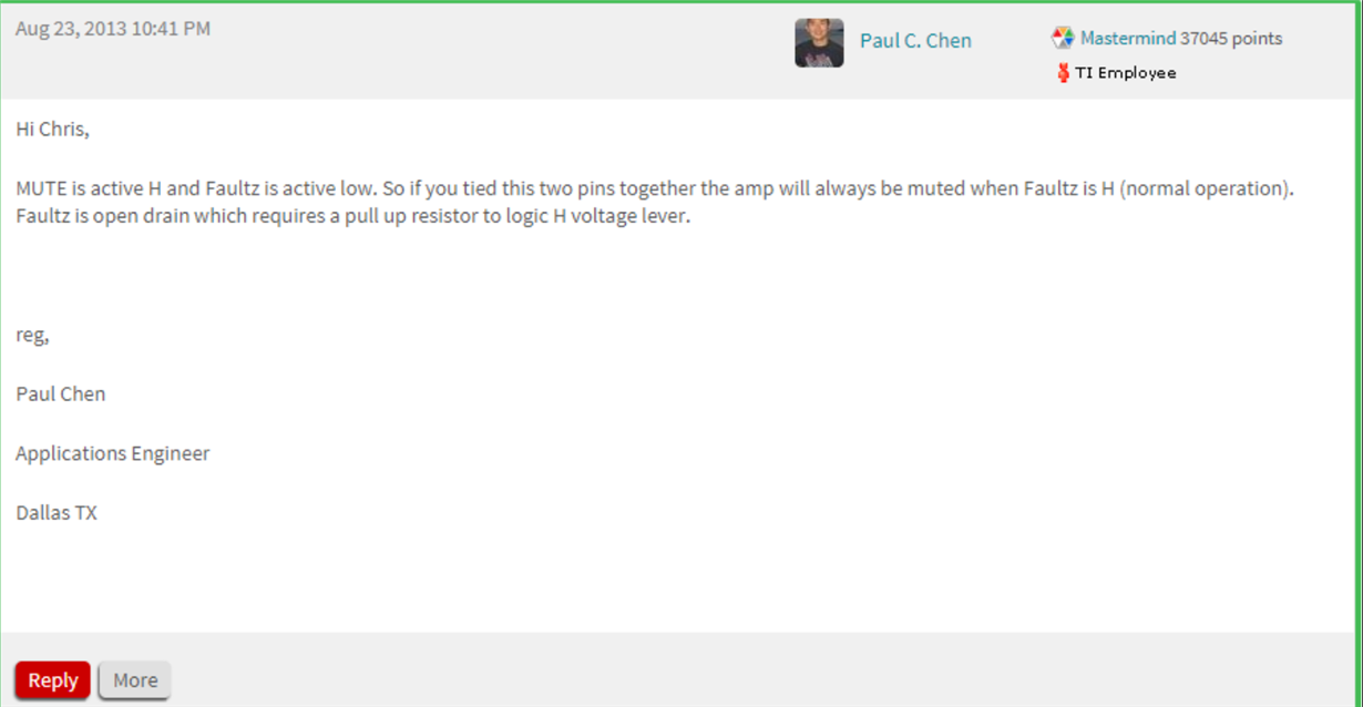

    在另一个主题中,我看到TI的一位员工说Faultz是一个漏极的公司,因此我可以决定什么是高水平的错误?那就不对了?

    你(们)好
    IM使用tpa31设计新产品,我的原理图即将完成
    所以如果你能告诉我它是开放的还是不开放的,那就太棒了
    你好,
    你是对的。 TPA3118D2上的FAULTz引脚是漏极开路 ,您可以决定其高电平。
