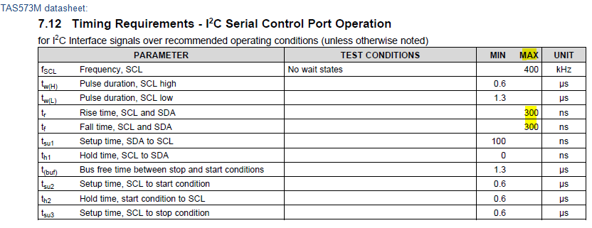

TAS5731M数据表定义了300ns (最大)上升和下降时间要求,而飞利浦I2C规范定义 了最小20ns (最小)和最大300ns (最大)。   在测量TAS5731M的I2C信号积分时,我们是否可以忽略20ns (min)?   如果TAS5731M的I2C的上升时间小于10ns,会有什么影响?
TAS5731M数据表:

    我与Designer确认,I2C接口在SDA/SCLK的20ns甚至<10ns上升/下降时间内都可以正常工作。
