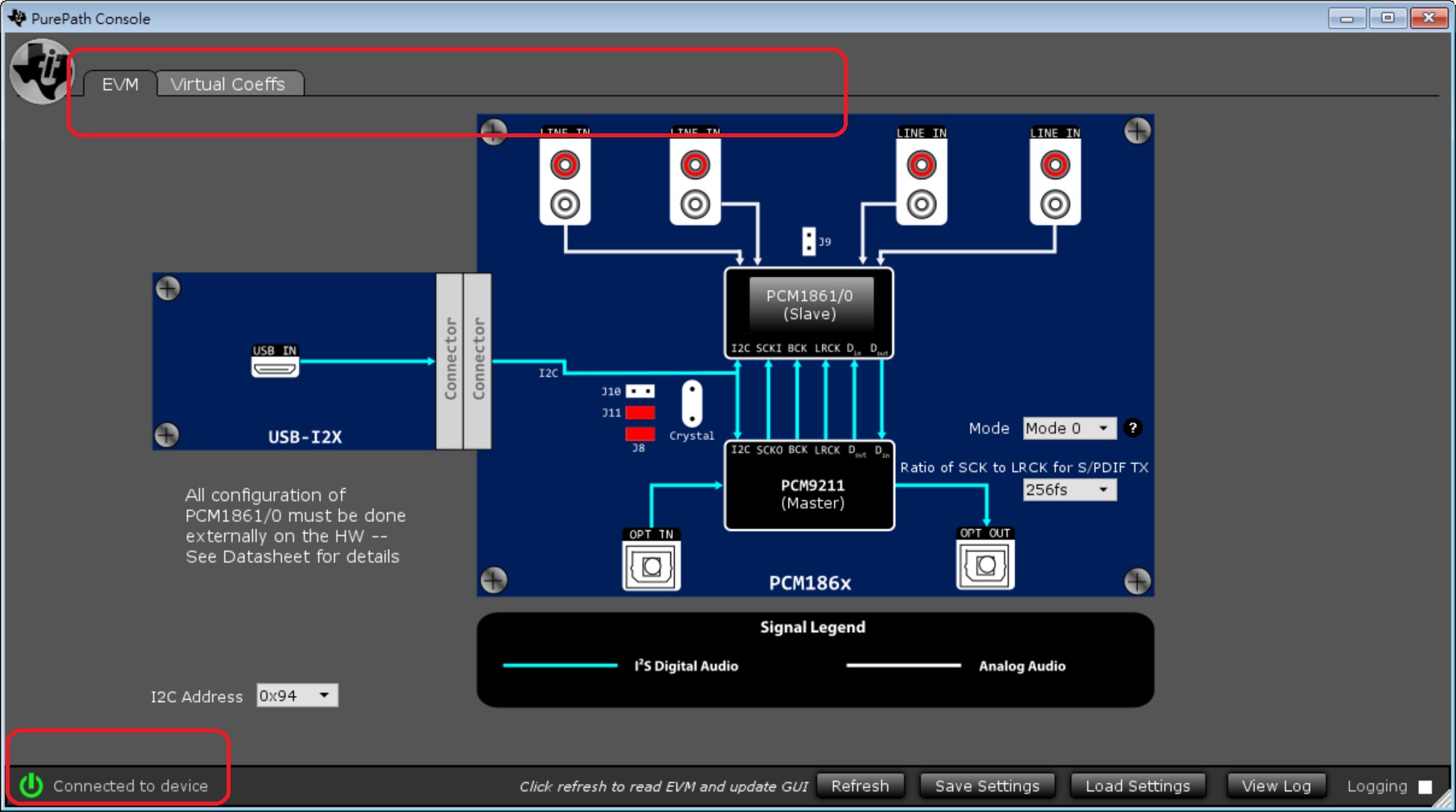

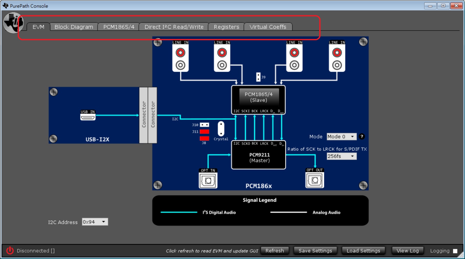

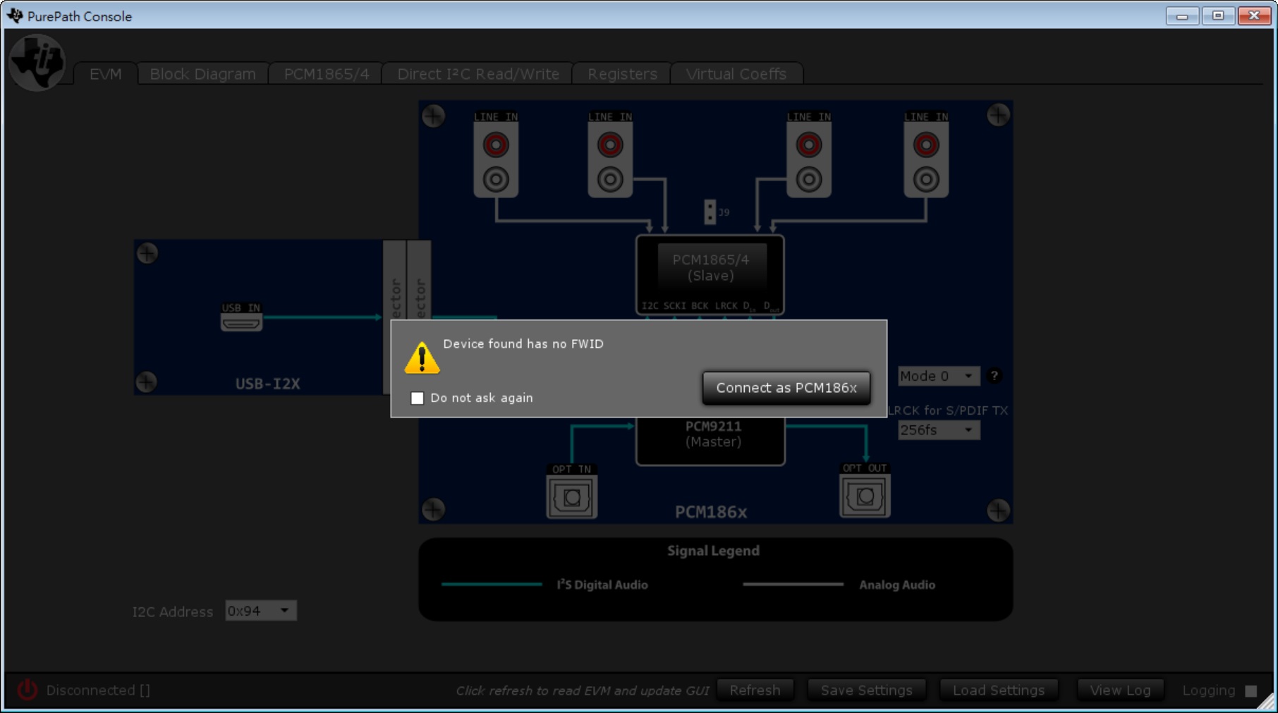

当前的测试PCM1861 EVM存在一个非常奇怪的问题
在连接中,当您按下Connect as PCM186X图标时,在运行Device Found has no FWID后,将出现EVM GUI
当您按Connect as PCM186X图标时,它将成为以下图片
最初图标消失了
所以没有办法调整,请帮助解决问题... ... 谢谢你
附:当前主板可以有音频输入SPDIF输出和声音,指令仅限于CH1,其它功能不可用

    您好,Allan,
    此问题可能与USB-I2X主板固件损坏有关。 PCM1861EVM的FWID是正确 的,因为PPC打开了PCM1861版本的插件。 您应该能够毫无问题地使用PCM1861EVM,因为第二个映像中缺少的选项卡不用于评估PCM1861。
