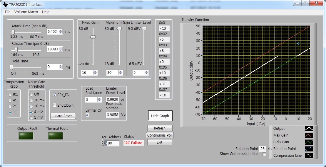

我对噪音有一些问题。
当音频输入为1KHz扁平信号时,
音量上升且AGC已启用,噪音出现如Tic…… 太棒了… TIC。
音量低于限制器级别,然后AGC被禁用,噪音消失。
下图是我的配准设置。
我需要16dB固定增益和9dBv限制器电平。
如何消除此噪音? 这些寄存器设置是否正确?

    您好,Jose Luis。
    我已经在PVCC线路上测试了去耦合为1uF和10uF。 这不是问题的解决方案。 (他们也有另一个白噪音问题,所以我已经测试了这种方法,然后继续)
    点是AGC函数。
    此噪音仅在AGC已激活状态下发出。

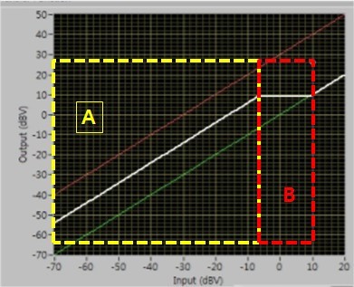

    请参阅下图。
    A is输出小于增益限制器电平。 此时不会出现噪音。
    B是输出大于增益限制器电平。 此时会发出噪音。
    音量控制
    A->B:无噪音->出现噪音
    b->A:出现噪音->噪音消失
    噪音如Tic...Tic...Tic (定期),类似于马跑声音。
    此噪音与攻击/保持/释放时间有一定联系?
    请检查寄存器设置。
    您好,SS Jung,
    输出信号将被截短,以超过增益限制器级别,从而可能产生输出噪音。
    设备输出信号应始终小于增益限制器级别。
    Jos é Luis Figueroa
    应用工程师

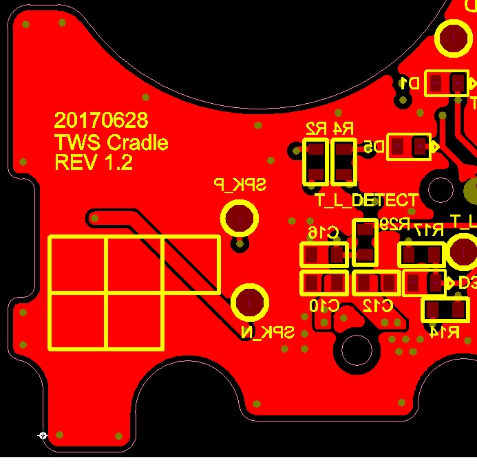

    在这种情况下,噪音不应是正常的。 您能为我提供一个示意图和布局吗?

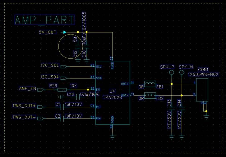

    我附加了"计划和布局"图像。
    此噪音(Tic.... Tic.... Tic...周期性噪音)仅存在于AGC操作(超出限制器级别的情况)上。
    请再次检查寄存器设置。

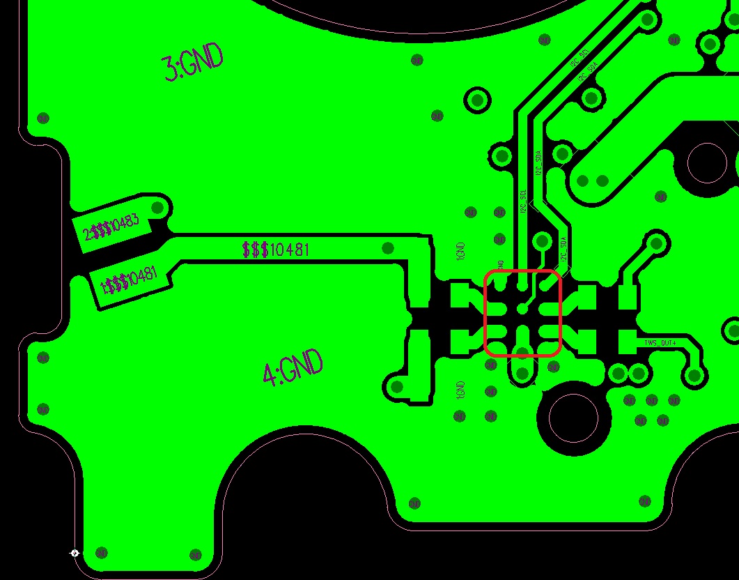

    Ss Jung,
    我观察过布局,但我找不到去耦电容器,它们是否放在另一层?
    Jos é Luis Figueroa
    应用工程师
    Jose Luis。
    是的。
    C10 = 10uF,C12 = 1uF

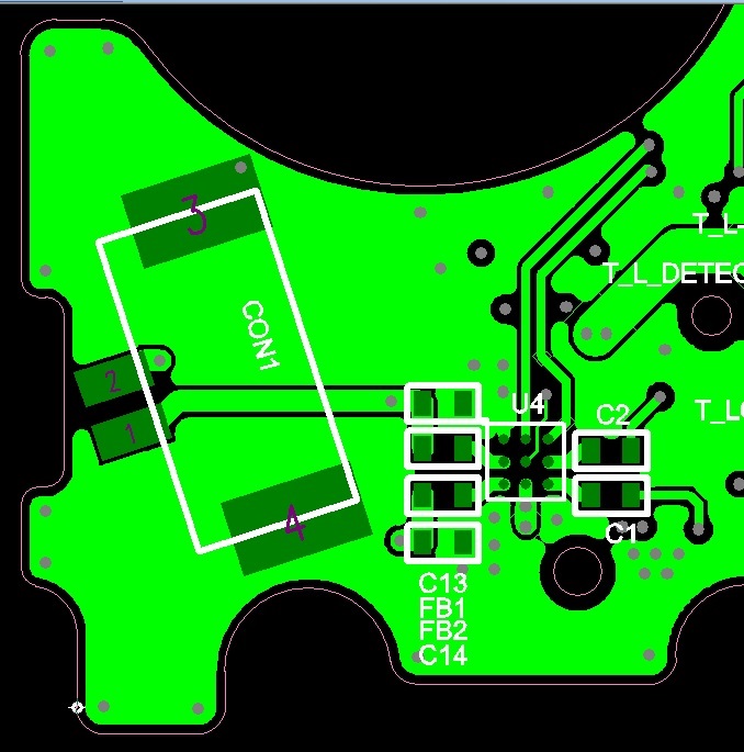

    Ss Jung,
    我知道去耦电容器是C10和C12,但我在PCB布局上找不到它们,因为没有任何标签描述每个组件。 您能提供PCB布局文件吗? 或者,您是否可以将标签添加到PCB布局图片?
    Jos é Luis Figueroa
    音频应用工程师
    您好,Jose Luis。
    我随附了带组件标签的PCB布局文件。
    请参阅。

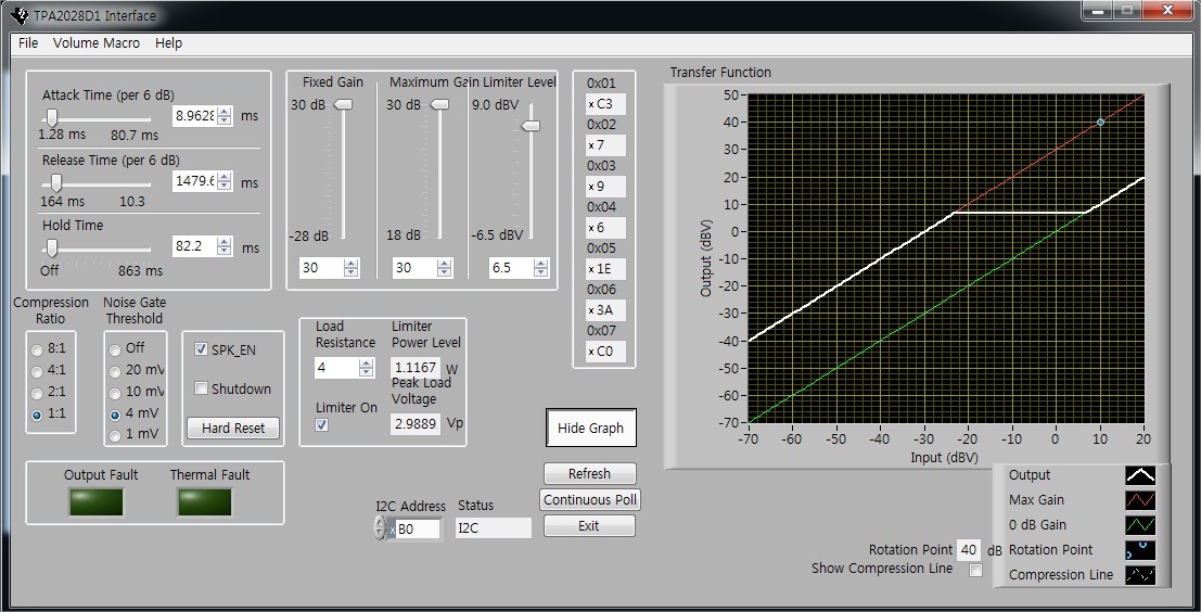

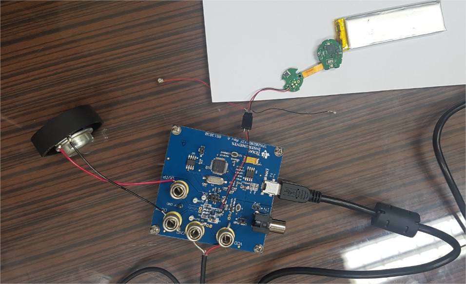

    你好。 Jose。
    感谢您的回复。
    我认为您的测试上限不是AGC工作状态。 我的测试结果也是一样的。
    但当固定增益设置为高于限幅器级别且AGC已激活时,会发出奇怪的声音。
    我使用TPA2028D1 EVM检查了此问题。
    我附加了注册设置,硬件设置和奇怪的声音文件。 请参阅。
    您可以在 声音文件中听到奇怪的噪音,如tic ... tic ... tic ...(这是周期性噪音)。
    此tic..tic...tic声音仅在AGC启动时发出。
    如果固定增益设置得较低,则这种奇怪的声音消失。
    但限制器音量设置较低(AGC已关闭),这种奇怪的声音再次出现。
    在这种情况下,当释放时间设置得更高时,奇怪的声音周期就会改变。
    根据较高的结果,我 认为这种奇怪的声音...声音...声音...声音...只发生在AGC打开时。
    在声音文件中,您可以在AGC开/关状态更改和释放时间更改时听到奇怪的声音。
    e2e.ti.com/.../AGC-Noise-on-1KHz-Tone.m4a
    在正常症状下,AGC是否会发出这种奇怪的声音?
    如果否,如何调试? 什么是调试点?
    请重新检查并帮助我。
    谢谢。

    Ss Jung,
    我进行了测试,当输出信号超过限制器级别时,这种奇怪的声音似乎是正常操作。 但这种情况应在几秒钟内发生,同时AGC功能可抑制正常条件下的瞬态高峰值。
    客户可以将固定增益降低至26dB,以避免输出信号始终超过限制器级别,并且设备在正常条件下工作。
