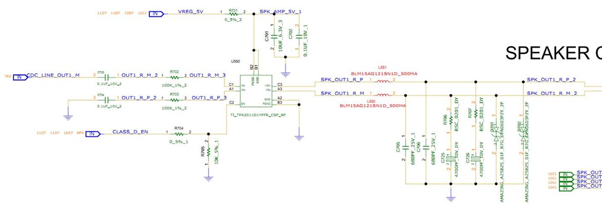

客户正在为新项目设计TPA2011。

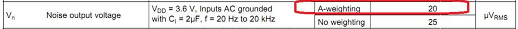

但我仅测量-83dBV的噪声基准(在A加权时,规格显示噪声输出电压为20uVrms)
请您帮助澄清这一标准是否合理? 我们是否仍然可以改进到-94dBV?

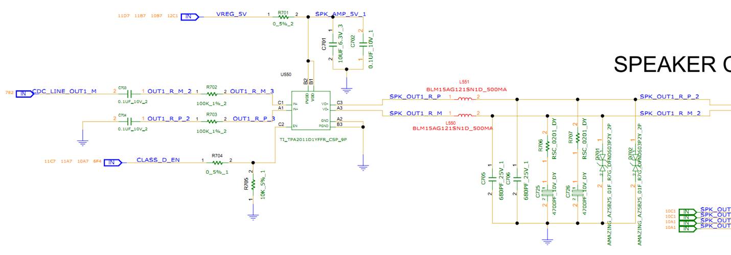

输入最大电压为1Vrms (编解码器)。 扬声器放大器增益为3.14 (2X150K/95.3K)。
客户的噪声浮动规格为-94dB。
但是,客户测量的TPA2011输出噪声浮动仅为-83dB。
TPA2011规格显示,在A加权时,噪声输出电压为20uVrms。
条件:
1. TPA2011输入最大电压是1Vrms的编解码器。
2.扬声器放大器增益为3.14 (2X150K/95.3K)。
请回答以下两个问题:
问:
1.您认为客户的PCB规格是否支持-94dB?
2.什么是TPA2011最大噪声基底性能(以dB为单位)?
以下是客户的SPEC,TPA2011 SPEC和TPA2011示意图。

    1)如果他们按照放大器数据表中的给定指南构建布局PCB,则可获得大约20uVrms的值。
    2)根据数据表,值约为20uVrms (-91.7dB)。

    您能否告诉我们在Vcc=5V和3.14 下TPA2011噪声基底性能是什么? (数据表条件:VCC=3.6V,增益为2V/V)在客户的条件下,噪声基板是否更差或更好?
    客户的规格单位是dBV。 我认为20uVrms是-93.98dBV,对吧?
    SHH
    SHH,
    您说的对,20uVrms是-93.98dBV。

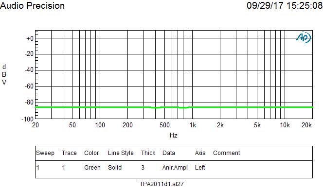

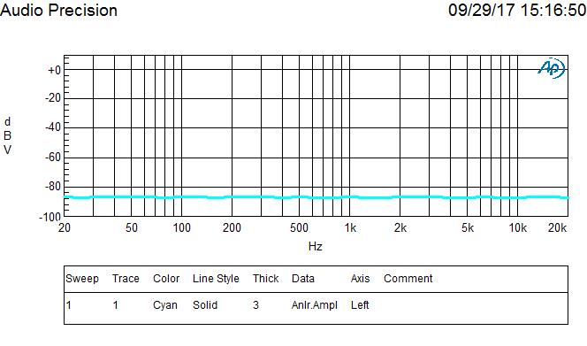

    我已在所需条件下执行测试。 您可以在下面找到结果。
    通过A加权获得的信号为-87 dBV。
    不使用A加权获得的信号为-85 dBV。
    Jos é Luis Figueroa
