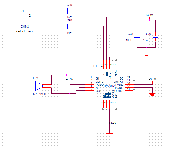

大家好,
我正在使用TPA2012音频放大器,我们只是通过耳机放大音频,但它们是扬声器的音频输出。如果有任何校正,请检查连接的电路
    您好,Saran,
    我注意到了一些细节。
    我建议您在线路上添加1uF去耦陶瓷电容器,以实现更高频率的瞬变,峰值或数字散列,并将其放置在尽可能靠近设备的位置。
    SDL PIN应绑定到Vdd以正常工作。 您可以参阅放大器数据表中的"关闭模式"部分以了解更多信息。
