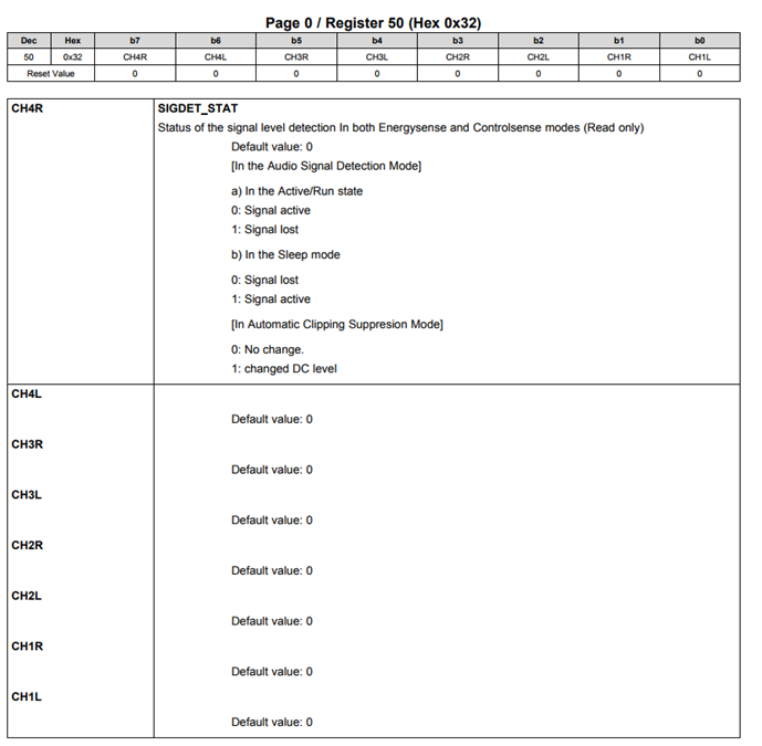

我们为PCM1862提供2个立体声模拟输入。
在 PCM1862睡眠模式下,我们能否检测到哪个源被激活?
如果PCM1862 能够做到,我们将节省外部检测电路。
谢谢。
此致,
凯恩
    亲爱的凯恩:
    是的。 当PCM1862处于睡眠模式时,我们可以检测音频源。
    当没有音频进入休眠模式时,PCM1862会产生中断。 当我们在任一通道上都有音频恢复时,设备处于活动模式并生成中断。 可以读取Page0.Register 0x32 [SIGDET_STAT]来检测源...
