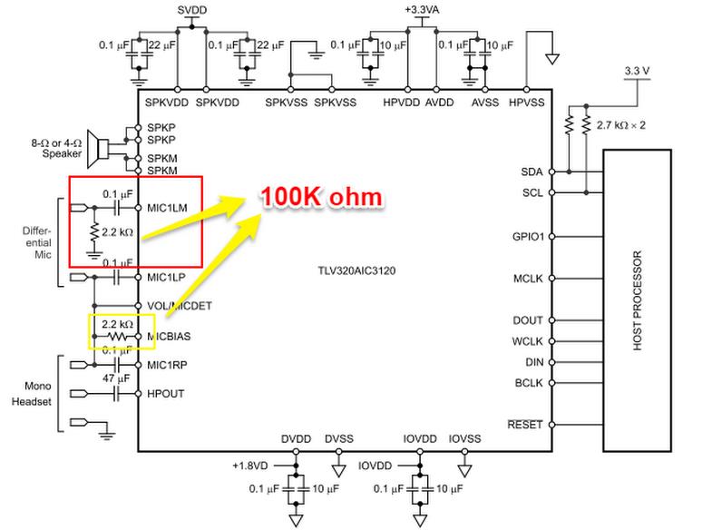

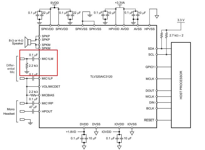

尊敬的先生:
关于MIC1LM的低拉电阻器的一些问题。
客户发现我们产品的地面有噪音。 它影响了我们的音频性能。
我们现在在MIC1LM上使用1.07k欧姆电阻,但我将其更换为3Kohm电阻,噪声基板变得更小。
较大的电阻是否具有良好的抗噪性? 您认为存在哪些阻力?
我们是否应该在MIC1RP和MIC1LM上使用相同的电阻值? 如果我们更换电阻器,是否有任何副作用?
谢谢,Ian。
    你好,Ian,
    只要在MIC1LM [接地]和MIC1LP [接地]中使用此值,使用3K或1K电阻器就不会有问题。

    亲爱的Diego:
    我们发现,如果我将电阻器更改为100K欧姆,音频噪音问题将得到解决。 (适用于两个电阻器。)
    我需要你们的帮助,以确定是否会产生副作用。
    感谢您的帮助,Ian。

    你好,Ian,
    我从我们的团队收到了一些反馈。 使用高达100kΩ Ω 的微偏置电阻 器将限制麦克风的偏置电流,这可能导致增益和噪声基底性能下降。 使用此电阻器不会影响行为的唯一情况是设备性能可接受(麦克风的噪声基底/增益不重要)或麦克风阻抗非常高。
    话虽如此,2 2kΩ 电阻器的噪声可能会更糟,因为噪声与输入线路耦合,如果输入不是差分布线,则可能会发生这种情况。 您能否检查输入是否以不同方式路由?

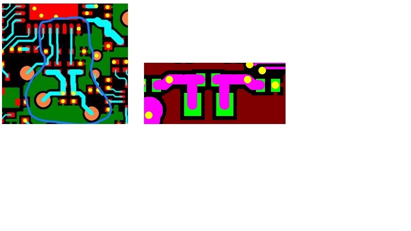

    亲爱的Diego:
    印刷电路板布局布线采用以下对称方式进入编解码器,印刷电路板背面麦克风。连接器跟踪也采用对称方式。
    您认为这可能会导致噪音问题吗? 编解码器单端输入的接地噪声?
    另一个问题,
    现在寄存器48的设置为0x40 (打开MIC1LP 10K欧姆)
    如果卸下MIC1LM电容器,会发出噪音,这是否意味着我们不能取出此电容器?
    在检查EVM和方框图中,我们认为它只是浮动的,应该只会没有信号。
    如果仅打开MIC1LP,则在关闭MIC1LM时,耦合信号将没有变化,但我们可以看到不同。
    请您帮忙确认吗?
    谢谢,Ian。

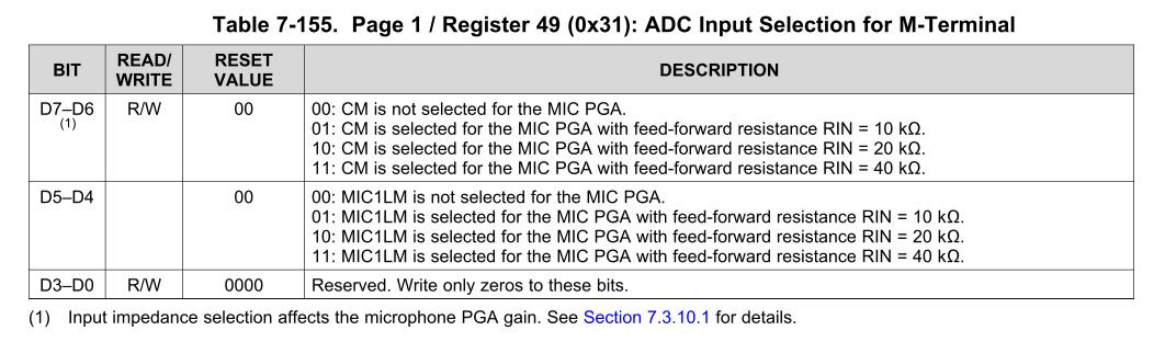

    亲爱的Diego:
    更新的理由,
    对于寄存器49,我们将设置为0x10。
    MIC1LM打开,如果让此迹线浮动,是否有噪音?
    我们还尝试关闭MIC1LM(0x10 -> 0x00),我们无法录制声音。
    当Mic是否为单端,AIC3120 MIC输入需要设置MIC1LP和MIC1LM均为打开状态时?
    还是其他寄存器需要设置?
    谢谢,Ian。
    你好,Ian,
    选择MIC PGA时,应将输入连接到ADC。 我认为问题可能与设立这些登记册有关。 寄存器48为MIC PGA的正极端子选择输入,而寄存器49为负极端子选择输入。
    假设您在MIC1LP上使用单端麦克风,寄存器48应为0x40,寄存器49应为0x40,以便将共模电压连接至MIC PGA的负极端子。
    另一方面,如果使用差分麦克风,则Register 48应为0x40,如果麦克风负信号连接到MIC1LM,则寄存器49应为0x10。 您能否提供有关客户输入连接的更多详细信息,以便CNA推荐寄存器设置?

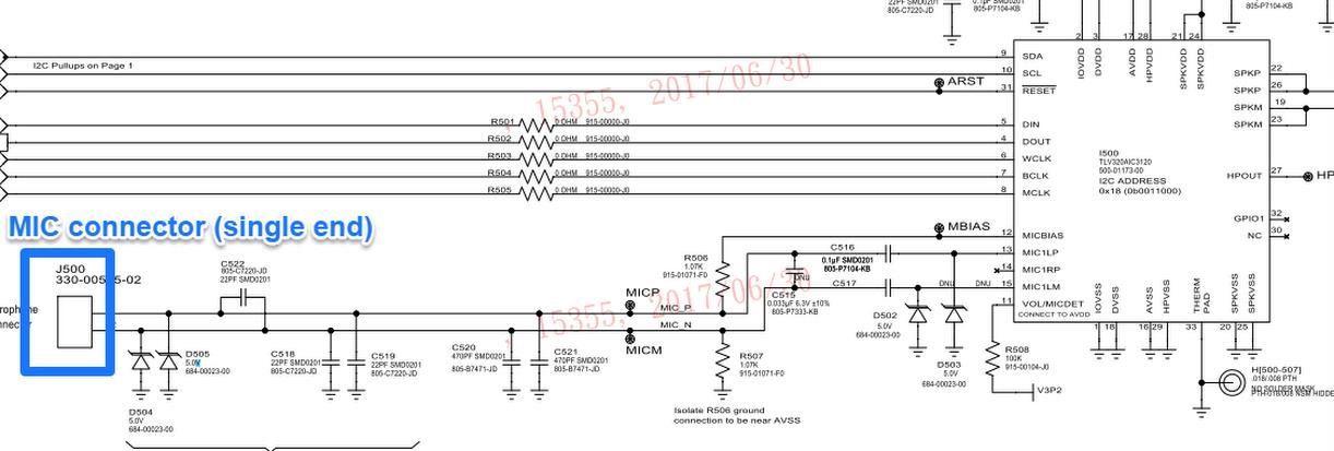

    亲爱的Diego:
    下面是麦克风输入连接的示意图。
    您的意思是,如果使用单端麦克风,我们应该将寄存器49设置为0x40吗?
    谢谢,Ian。
    您好,Ian,
    是的,如果使用单端麦克风,寄存器49应配置为通过MIC PGA的正极端子中使用的相同电阻器接收CM [Reg. [48]。
    原理图反映了差分麦克风输入电路,您是否知道客户是否以差分麦克风为目标?如果此电路使用单端麦克风,则接头的负极输入应连接至GND。
